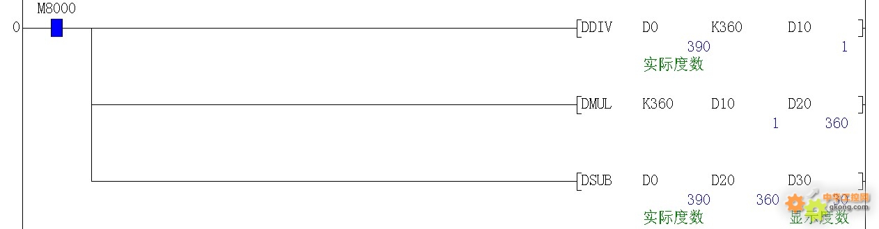

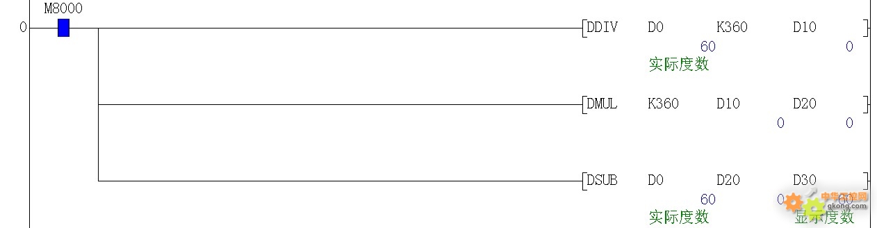

不能取余数,这样也可以

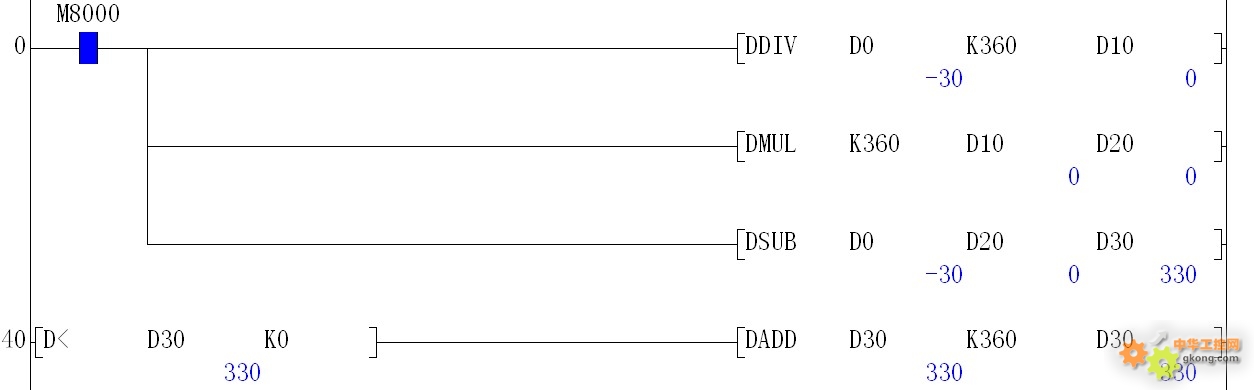

如果我想把负数变成正数,例如-30°应该显示330度,是不是还要加个比较的环节,如果比较得出实际值是负数,则把减法变加法,还要多加一个360°

原理我明白,我是一开始想错了,脉冲数出口y0对应的寄存器不是只读的,可以写入,这样就好判断多了

#16楼
以下是引用hello159753在2014/9/1 20:35:25的发言:
是的,要比较判断一下然后再加
