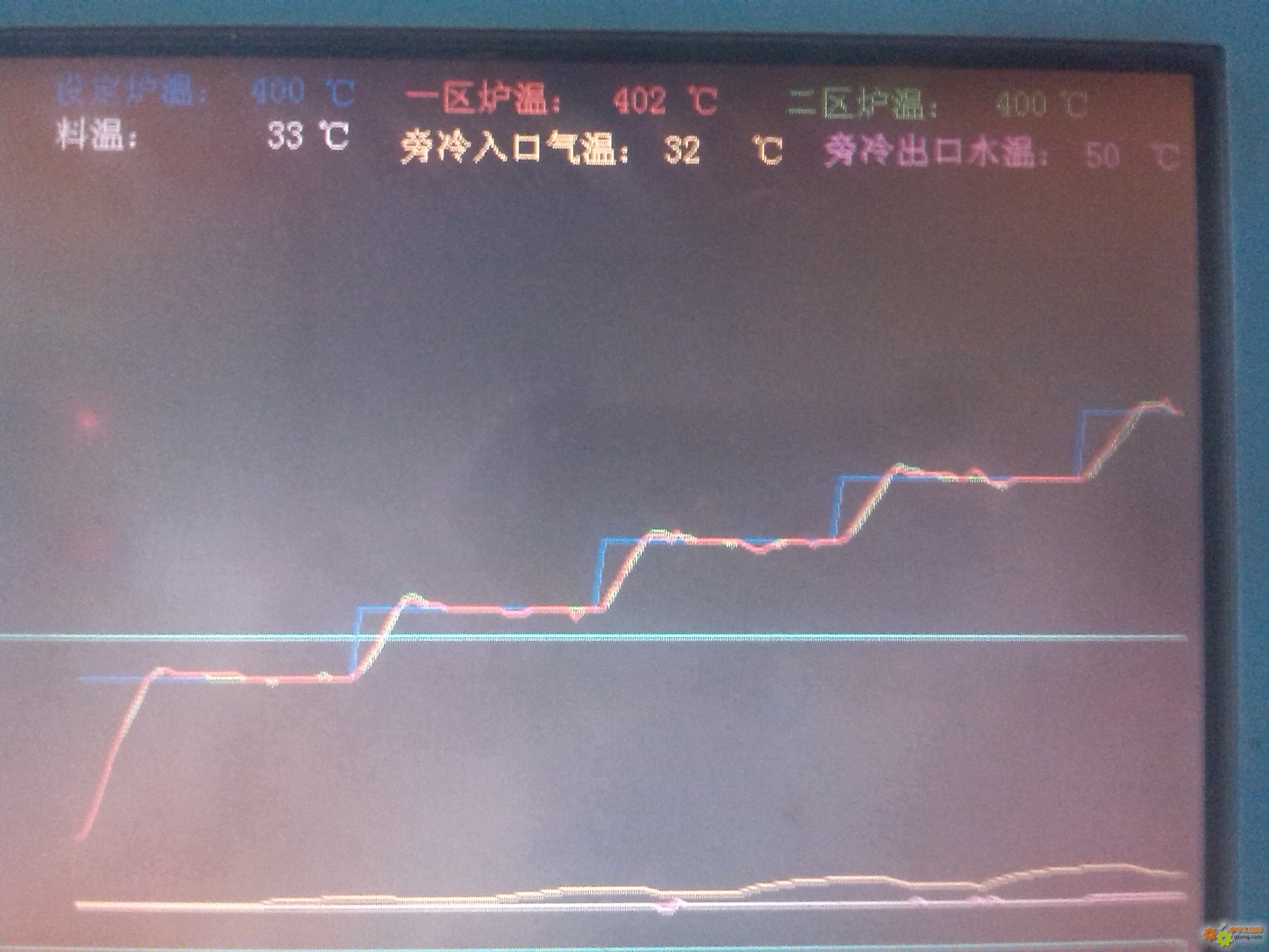

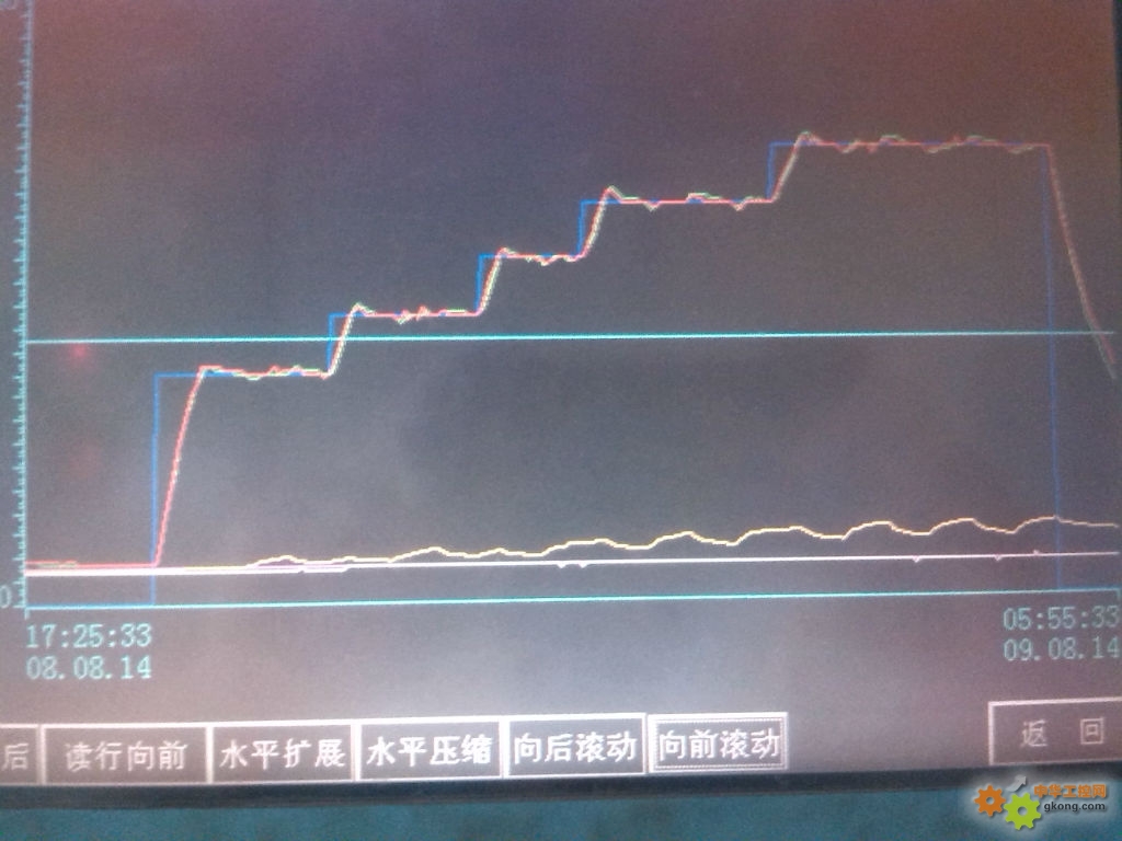

最近一台电阻加热炉控温出现了大问题,正常情况下温度精度要求在±5℃,现在经常是超温12℃才慢慢回落。按正常情况下加热温度达到设定温度前10℃就开始进行跳动式间断加热了,现在是温度超过设定值5℃了,控制输出还是有连续50%~70%这么高的输出。本人对PID应用经验不是很多,看了些资料及视频,试着把I不变的情况下,把P减小或增大都不行(原PID数据P:4.8 I:500S D:0S)试着在程序中加一个超温停止加热的联锁,不成功,语句表的程序挺难的,不知道那位有经验可以分享?谢谢大家了
控温方式:315PLC通过PID控制可控硅的导通,从而进行温度控制。
今天用以前的PID参数+一个上限联锁做测试,效果还可以,超限现象减少了范围和时间。具体要做进一步的检查,找出原因再找机会测试。

   假如其它参数都正常的情况下,可以试把D参数调整看看效果.记得保留D参数的原来值,以便复原.

把积分时间I逐渐往小调,加快系统反应速度。微分时间D可暂时不动。(若你实在调不好,就采用自整定的方法确定PID参数)。

是否温度采集有跳变或温度受外界干扰,看曲线都是挺平稳的然后突然地波动,第四段明显。

D值已经来回调整了,往大调,温度超了,可控硅的导通率还是很大,正常时应该是温度到了导通率应该很小了,在10%~20%间断式导通

在抽风机在往外排,把炉中的废气排出及一定量的新鲜空气补进来,造成波动很大,控温反应严重溜后,如何才能使反应快速一点呢?

以前行,现在不行了?是不是动过PID参数呢?如果动过,那恢复以前的参数还行吗?如果没动过参数,那就是外围的状态变了。总之,要搞清楚到底是因为什么才出现的问题。只有这样才能对症下药。
PID闭环控制,如果超调,一般是反馈量的D不合适,加大反馈量D成分,会抑制超调,但系统响应速度会变慢。另外,如果是温控,最好是PWM方式控制(脉宽调制),这样就可以通过改变脉冲频率的周期来获得最佳的调节。不会超调。

看曲线不像PID的问题,因为有的时间段控制很好,特点都是温度突然降低然后震荡调整,最后也能调过来,看看突然降温那时间风机是否不稳定了速度变了,还有热电偶是否受到干扰了。
