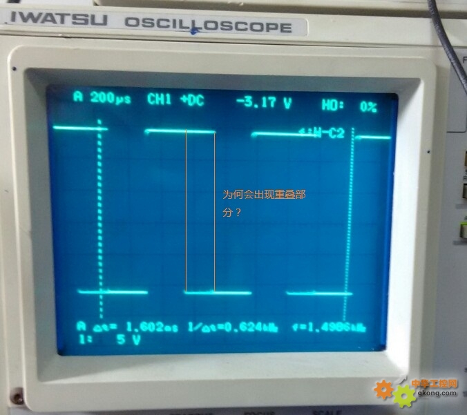

最近论坛上有一些关于示波器测量驱动波形的问题,其实很多在示波器使用上的事项我还是不明白,例如图里的某驱动GE极输出的动态波形,为什么出现了重叠部分,理论上是不应该有重叠的,是不是示波器哪里设置不对的缘故?

把时间调大,看完整的波形,这个波形是被调制的.
运行频率你是不是调到50HZ了,调到2HZ就对了。
驱动波形是由一串脉宽不一的脉冲,你说怎么能抓的好呢,运行频率越高脉宽差异越大。

测量是在5HZ附近。

触发电平

那到底应该在2赫兹还是5赫兹时测量呢?

尽量频率低一点,一般我都是2Hz测量,驱动波形应该类似图b频率越高根据v/f输出电压越高所以中间脉宽越宽
在低频率的时候,脉宽差异不大。

时间调整一下,200US肯定是看不清楚的,波形应当是没有问题,PWM是调制波,等副不等宽的
