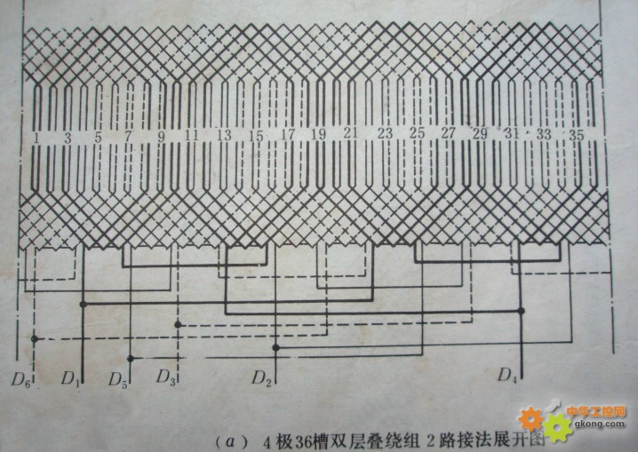

请问:37KW的2级双线并绕的,电机重新绕组以后怎么接线呀?

几年没修电机了。记不清楚了。但可以肯定是两路进火,两级一共六个线圈,十二个头,六根线,头接头还是头接尾就不记得了。

看看图片我给你参考看看。多少槽的,跨距是多少。

36槽2级四线并绕的。

是连6圈的,2路进火的,头尾为进火的。我也不知道该和你怎么说了的看实物才能了。
这个是4级的你看的参考一下。

先谢谢老师了!!
和2级的完全不同呀!

2级的四线并绕,两路并接的。节距是1-14的。
