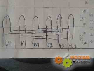

#10楼
回复 #9楼 yanwen0227
你有照片吗,我看看你的怎么绕的跟你说。

#12楼
以下是引用秀全在2014/8/13 16:03:56的发言:
你有照片吗,我看看你的怎么绕的跟你说。
谢谢!还没有照片呢。
双层叠绕,节距是1-14的,每项两组,每组6把线,每把是4线并绕24圈,出线头为两组并接8颗线。

#13楼
回复 #12楼 yanwen0227
每相2组每组连6圈的,把每相2组的线圈头尾并出来就行了。能明白吗

#14楼
看看我画的草图能看的明白吗。

#16楼
以下是引用秀全在2014/8/13 17:22:29的发言:
看看我画的草图能看的明白吗。
看清楚了,不过感觉哪里有点缺陷。U1V1W1    U2V2W2不会这么简单吧?

#17楼
2级的好弄啊, 查查铁芯多少个槽,分两半,然后尾头尾头的接上,分别接六组,在把对着的两组尾头接上,2级一般都是风机,Y型接法就行了。

#18楼
回复 #16楼 yanwen0227
对啊,就是这么简单啊,出来的6个头分首位接角接就行了。

#19楼
以下是引用xingji-2005在2014/8/15 20:14:47的发言:
水泵也是两级的,Y型接法一般是矿用防爆电机。地面上都是三角。
