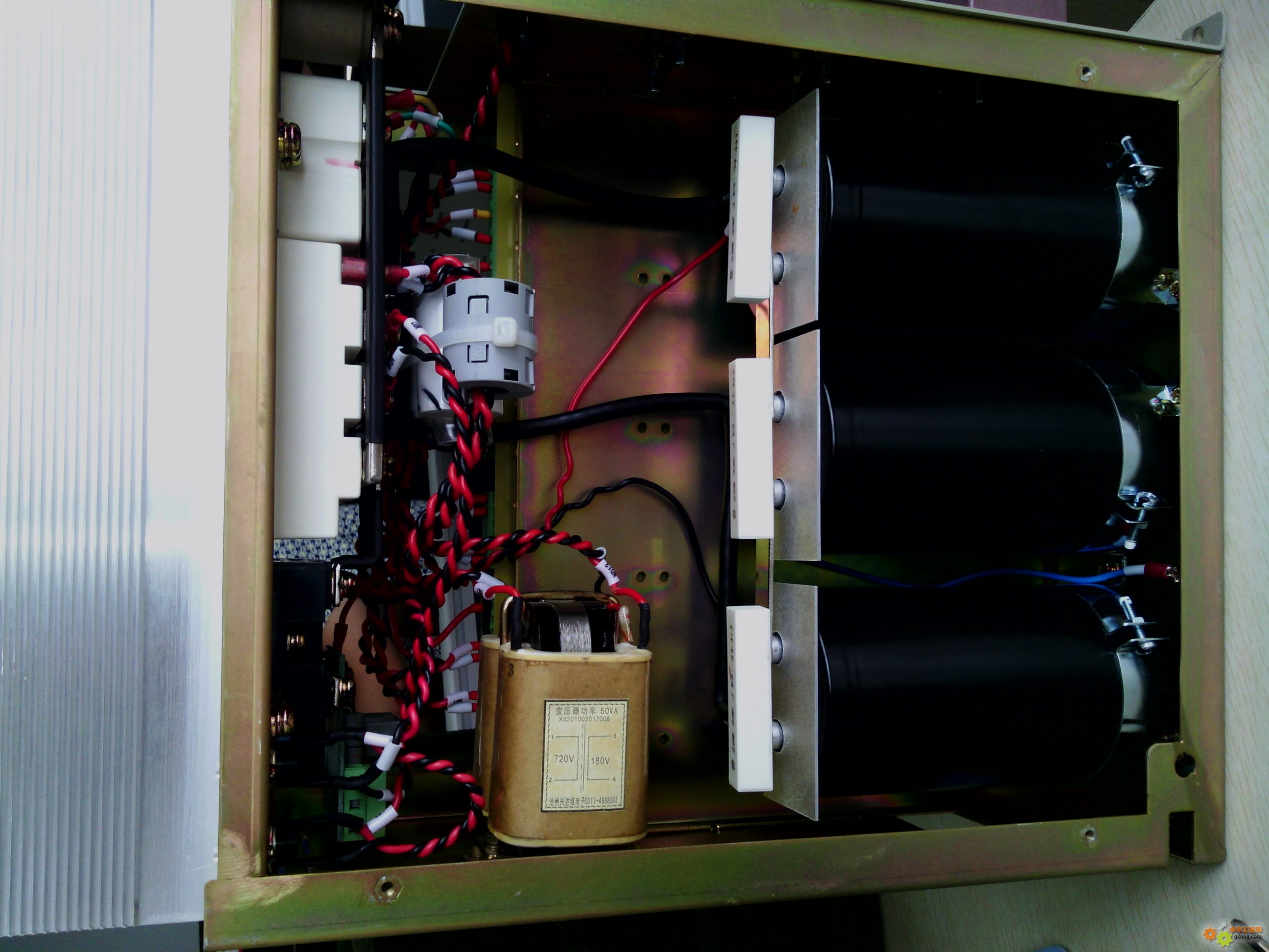

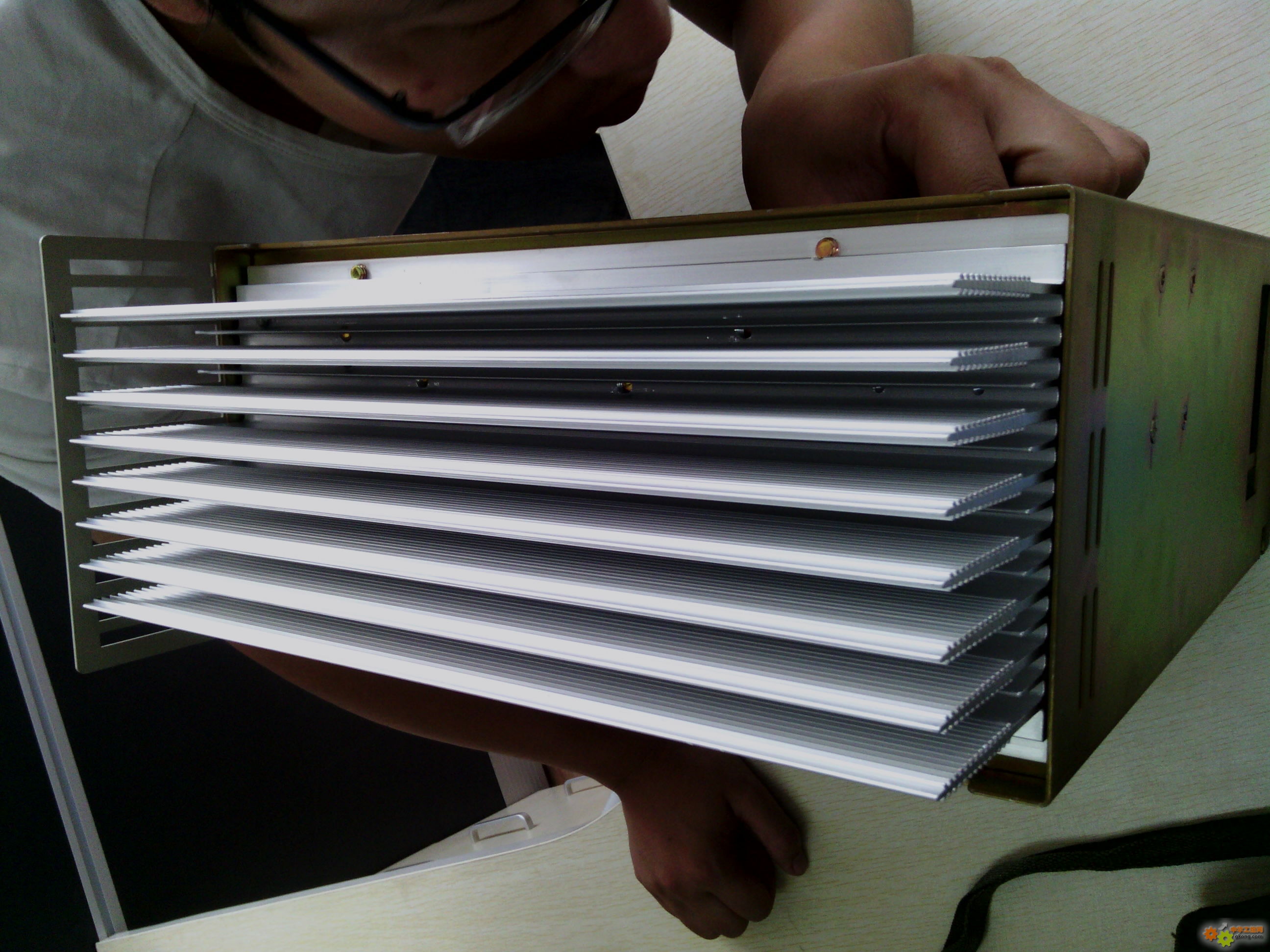

请问高压变频器的功率单元有什么好办法测试吗?请教各位老师!

我也想做功率单元测试,目前还没有任何手段。
re:453414193  你手头有功率单元吗?哪家的?发个详细的电路看看。

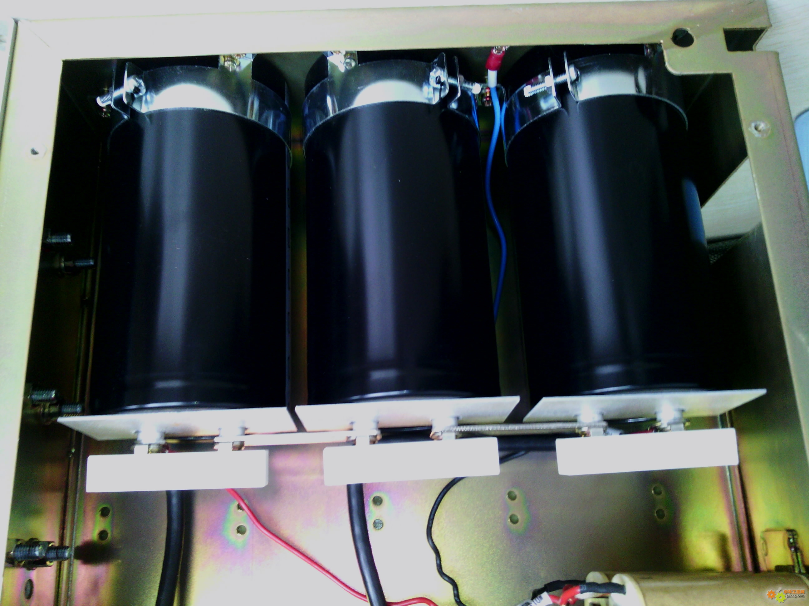

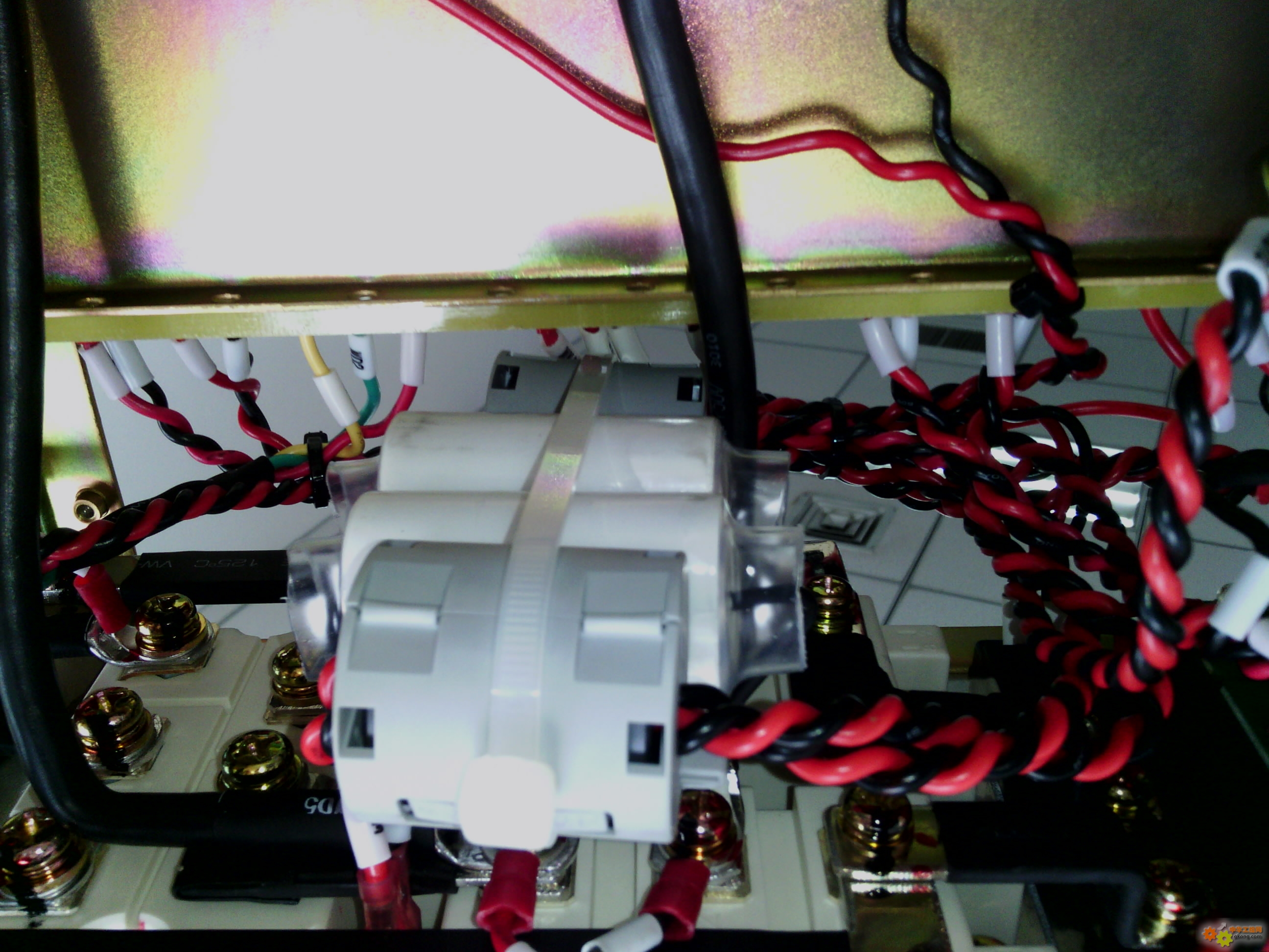

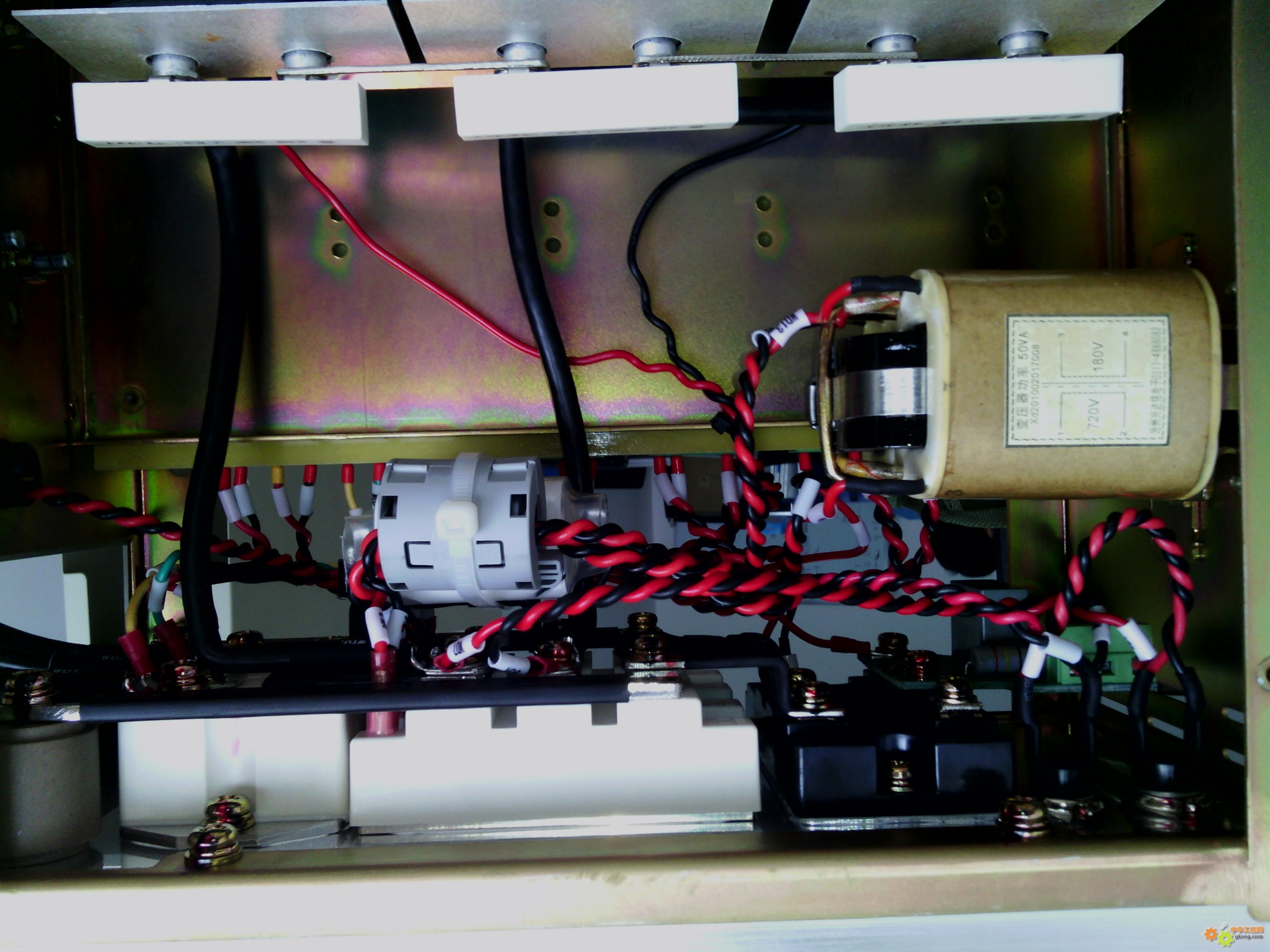

我找到功率单元了,稍后上图!

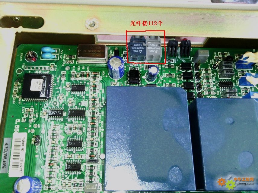

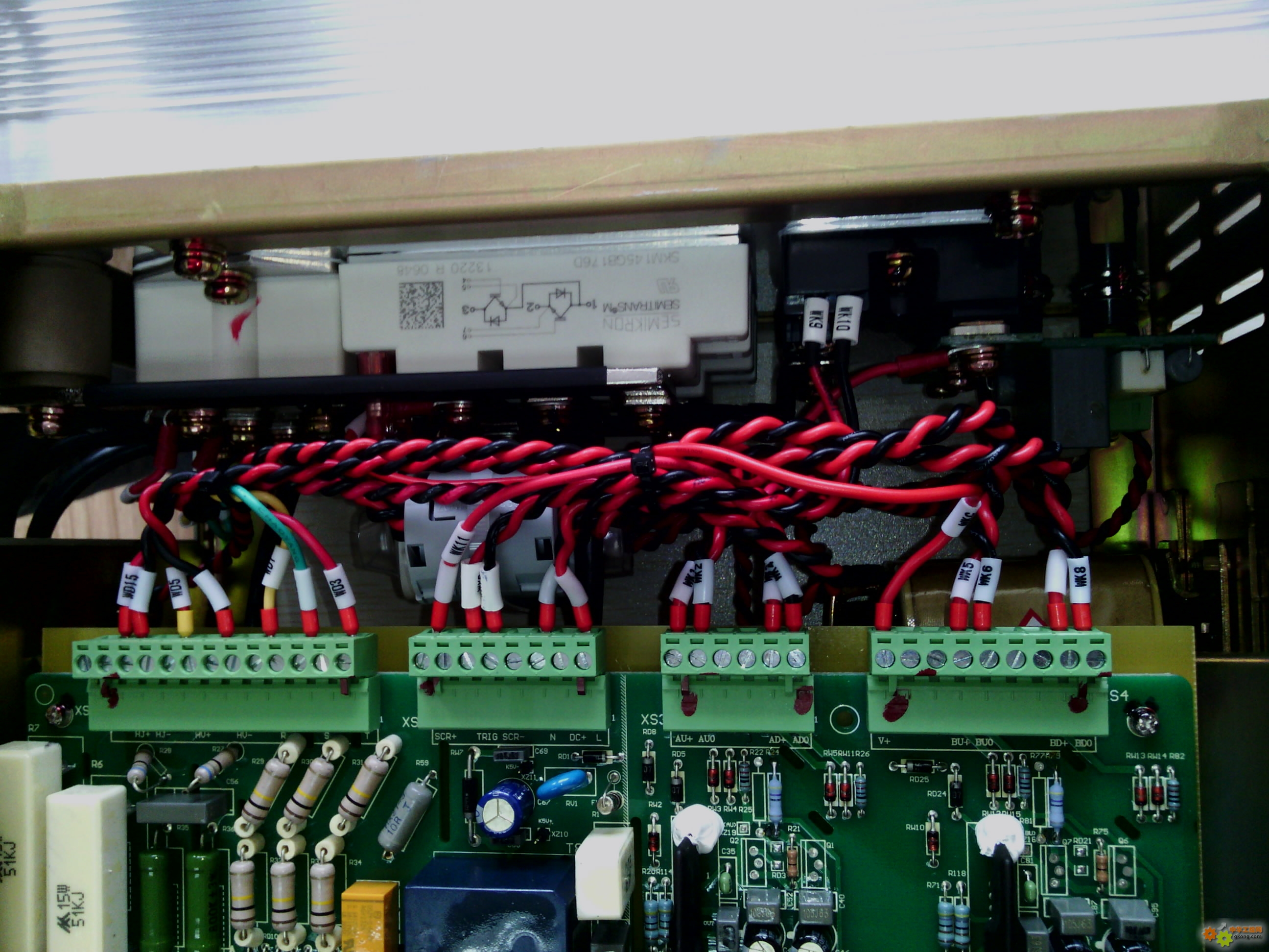

发表于:2014/8/9 11:41:54

有图有真相!

发表于:2014/8/9 12:40:06

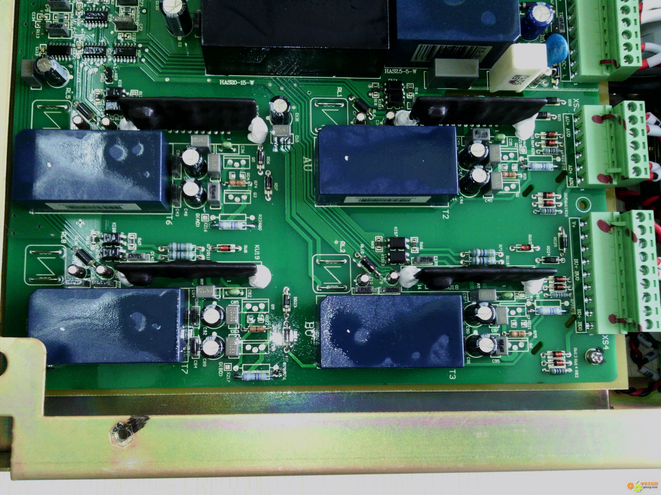

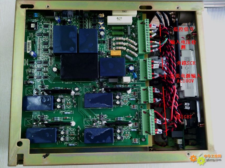

第一图的左上角有一个44PIN的芯片,XC9572,搞定了这个芯片就OK了。

发表于:2014/8/9 14:43:11
这个需要连接的主控板程序支持的,厂家都是写好测试专用程序测试功能的屏蔽部分检测故障。
