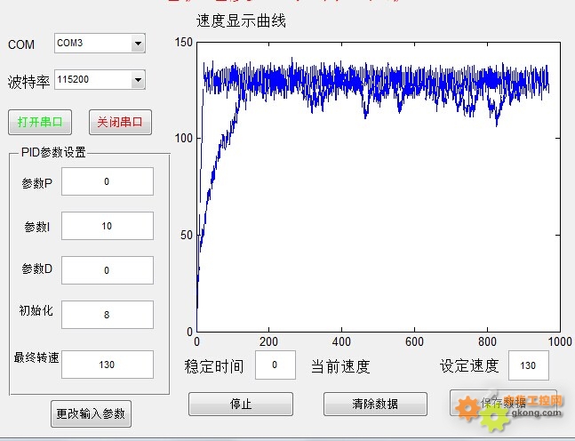

试着做了个上位机配置了一个下位机看具体的图形来理解PID.
控制的具体对象是直流电机,结果却和对PID的理解不同。
因为之前没用过PID可能会有错误,下面放上问题,请各位了解的帮忙解答下。谢谢啦~

这里我直接反馈到占空比了,然后用占空比控制电机转速。
之后实际图形,设置电机最终转速130/10ms..(这个终值都变进行对比)
不同的P的之后电机控制滞后程度不同,稳定性也不同。(有的参数最后就不稳定了)
最后选了个最接近的数值P=10,I=D=0,
然后换重点了,因为我之前的失误。不小心把P的值和I的值位置换错了。也就是直接用I进行参数的调整
没用到P.结果出来竟然比只用P调节效果好很多。囧rz
参数P = 0, I = 10,D = 0;
从图像中可以看出稳态误差比只用P小很多。特别是P在其他数值时。根本稳不太下来
并且到达稳态的时间也比只用P小很多。
不是大家都说用电机最好不用I这个参数么?因为电机有之后特性。但我实测结果为什么差这么多??????
只用一个I参数就可以直接稳定电机??并且加上PD参数的影响和这个也差不多,有的还没这个好。连电机的滞后特性也看不出来
能解释下以上问题吗?好困惑啊表情

哇,你这是瞎猫撞死耗子的参数设置和调试呢?传动控制:
第一,首先要确定电机的机械时间常数,何为机械时间常数?那就是系统的惯性时间常数;
第二,建立闭环控制系统传递函数,这个教科书里有例程;
第三,设计调节器PI参数值,用教科书里的公式和方法计算即可。典型的是采用对称法计算;
第四,就是上机测试,把理论值和实际效果做比对,然后手动微调PI参数,获取最佳效果。
楼主上面的问题,我认为D参数可以省略(D用于转速反馈通道可抑制系统发散),在调节器运算上只采用PI调节。从波形看,有积分最好,可以消除静差,但速度实际值的噪声太高了,要增加滤波,才能获得稳态时直线的效果。

回复 #1楼 kdrjl
不大明白表情
不过PS一下,这些数据都已经是电机带恒定的负载出来的速度了。所以都是实际值。
1.电机的机械时间常数测出来之后具体可以作为PID那些参数的参考呢?如何参考?
2.图形中如何看出噪声太大?电机想获得稳态的直线不太可能吧?
3.上面第2个图是单独只有P参数和单独只有I参数的图合在一个图上进行对比(抱歉没按颜色分出来)
 这里附上单独I参数图:参数都基本不变

机械特性的惯性时常,与PI参数的关系,看书呀,那东西讲起来也离不开教科书的定义和计算公式的;
再有你的曲线横坐标是时间吧?单位呢?是秒?还是毫秒?那震荡周期是多少?能局部展开看看吗?完全可以变成一条直线的。他也体现调节器的性能和水平呀。
你做这个实验,难道不需要理论支持吗?如果没有闭环控制的理论支撑,单是这么实验,就很盲目了。完全是看着办,靠经验决定效果?
