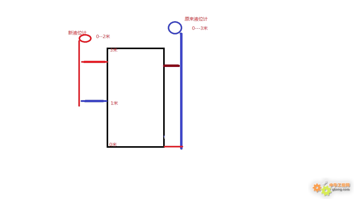

测量水箱液位总高度3米。进入模拟量输入模块。原来量程是0---3米液位计坏了,现在用一个2米的液位计代替。且安装基准面已经改变。以高点为齐,现场实际1米的地方是2米液位计的最低点。
甲说 直接调整液位计里面的量程电位器,使PLC 显示和现场相符。
乙说 不能调整。只能改PLC 内部程序量程。将4毫安对应1米,20毫安对应3米。
请问哪个对

不能说谁对谁错,只是方法实现有简单,有复杂,但是都是同一个目地。
工业自动化控制的根基只有一个,按需而做,简单稳定,成本最低。
参照以上,就是最好的方法。

“和现场相符”与“4毫安对应1米,20毫安对应3米”含义相同的话,则两者目标是一致的。
甲的方法,再更换为原规格的液位计时,不牵涉到PLC;
乙的方法,对液位计参数没有影响,但对PLC内的数据或程序需进行调整。
但我未使用过,不懂,这只是按常规想象一下。
亦不知甲的方法,线性是否能够与PLC原设定的一致;量程电位器调整后,是否要重新检定。

其实,这两种说法是一样的。甲的方案是把液位传感器的零点显示提高,而传感器零点信号不变。乙的方案,不管显示只是把传感器的零点对应当前的位置,满度值不变。这么看来,传感器的信号性质是一致的,只是让显示值是否与实际相符的区别了。
如果这样的话,当然甲方案为好。乙方案不能算错,也是可以的。

两种方法都是一样
甲方案比较简单,其实都是要到现场用仪表来校准

从帖子看有4-20MA信号,估计用的是液位变送器,但不清楚具体型号,只能从常规变送器出发谈点看法。甲、乙两法都有一定的问题,原因是:
甲法:用调变送器量程电位器的方法使PLC 显示和现场相符,对于大多变送器而言调量程会影响零点,其影响量最小是量程的1/5。
乙法:改PLC 内部程序量程将4毫安对应1米,20毫安对应3米。如果变送器的量程为0-2米对应4-20MA,则在1米时变送器的输出将是12MA。
对变送器进行迁移是最方便的方法,而显示值可根据现场实际来考虑是否需要改。

都是错的! 里面的电位器是用来校0点和满度的 调了以后液位计基本就报废了 严的非线性失真 没法测了! 如果把原来的液位改成了2米 哪就只能把液位计的量程改成2米 即可 如果无法在这到现场需求 哪也就是选择的错误 与程序无关。

我个人认为甲说的不对,如果调整后,线性肯定失真,根本没法用。不知道我说的对不。
