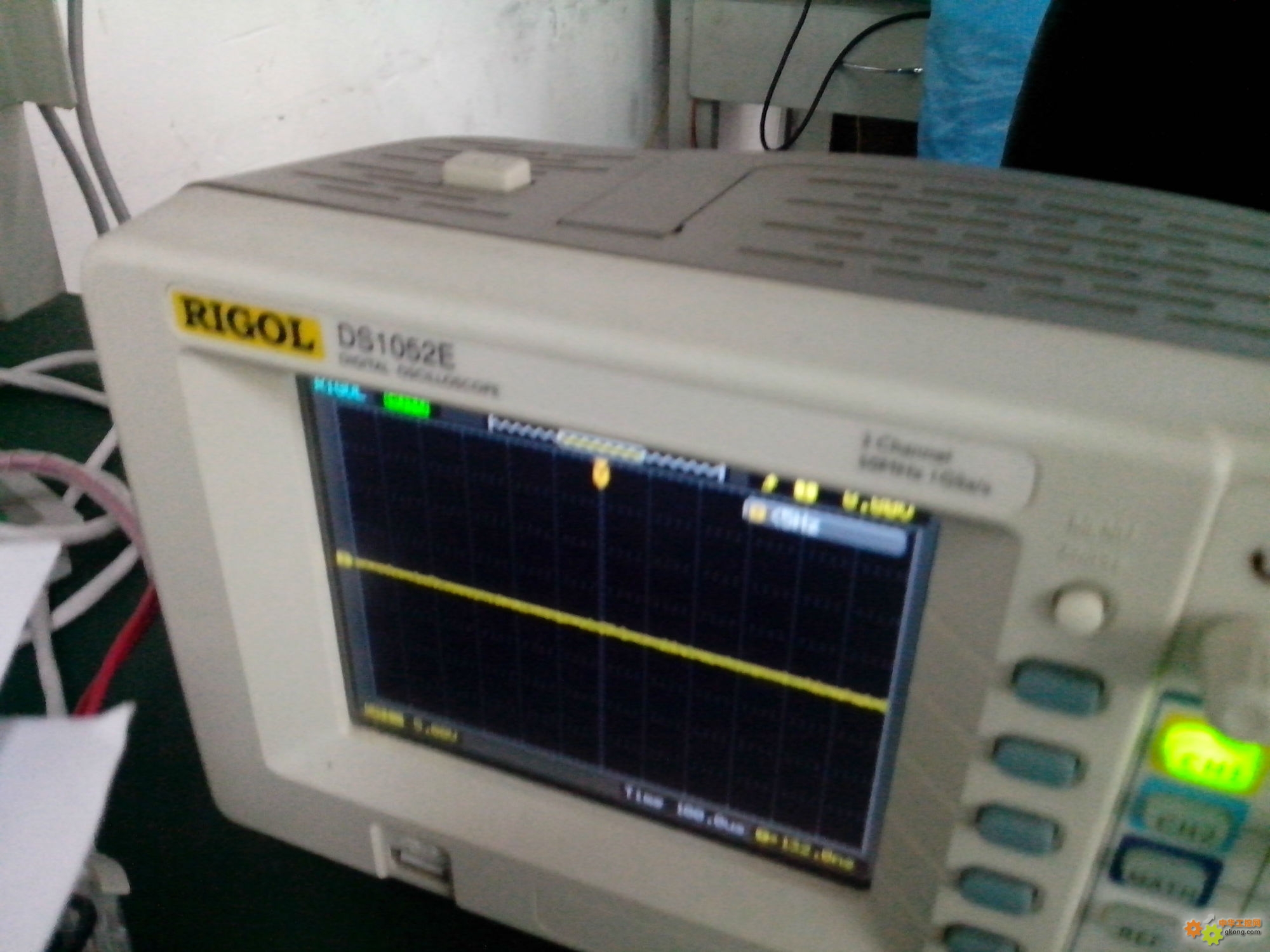

公司最近配了一台示波器,对于UVW输出的波形是怎么测的,看到网上有的人说老是炸示波器
,是示波器没有隔离功能还是?还有这个怎么测?请教了

挺好用的,就是不敢测输出波形
这个机器是带隔离功能的,你测过吗?

如果测100V以上的高压,必须做好隔离。
强烈推荐使用差分探头,一机在手,万事无忧。

经常测的,买个100:1的探头,耐压1.2KV以上,耐压低会把绝缘打穿。
示波器我是把电源插头的接地端子拆掉的,也就是是悬浮的

拆掉模块就可以测了!没拆模块,还是不要测,老老实实测电压判断吧!

我是说测输出波形,不是驱动波形,驱动波形断开模块供电和拆模块都可以测

1、把示波器电源插头的地线拆掉
2、强力建议采用隔离变压器维修变频器
