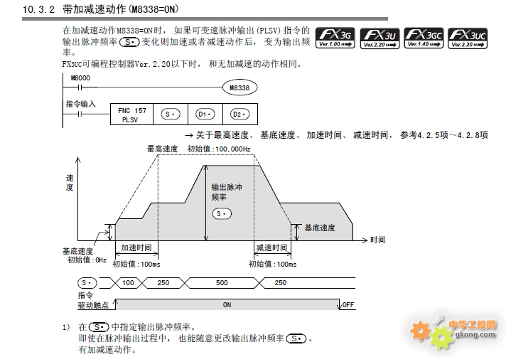

一个伺服电机控制旋转轴,一个伺服电机控制丝杠直线往复运动。 旋转轴速度通过三菱FX3uplc控制实时改变,要求往复运动速度随旋转速度的改变立马改变,保证一定的比值。且往复运动行程递减,递减值可调。可通过什么来实现控制。?

plc一串脉冲发完前频率不能改变,而比例可能突变

用三菱PLC做这样的控制比较麻烦,你可以用西门子S7-200CPU如CPU224或CPU226,用PTO指令很方便就可以实时更新脉冲速率

西门子plc必须在这串脉冲发完后脉冲频率才更新。如果在脉冲没发完时候我就改变速度了怎么办。?有没有其他的控制方式

发表于:2014/7/16 22:34:30
可变速脉冲输出指令,这上面已经说得很详细了,如果还有疑问,看下编程手册!

S7 200用PTO指令随是可以更新频率
如:用手动模式频率
MOV new_speed_DI,SMD 172
PTO 0,132
需要注意的是必须首先计算出加、减速的步进值,
