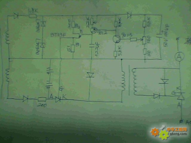

嘻嘻,这是考核大家的电子电路基础知识呢。这个电路比较古老,上世纪80年代的《电工手册》(分上下册的)就有这个典型电路和详解。

非常感谢咸老师的指导,我是没经过系统学习的新手,一般都是遇到新电路才去啃,只可惜我现在还没查出问题所在,9012拆了在 C E处接个22K的可调电阻试了下,输出还是0-15V,稳压管处是梯形波,0.22UF电容处(BT33F的E脚)是锯齿波,BT33F的B1脚输出的波形象水泥墩顶端再插几条钢筋,不象书中看到的尖顶脉冲波形,是不是BT33F的问题呀?
"输出还是0-15V"?不太明白你说的意思。可控硅是用于AC220V调压,还是100V直流调压?是仅有15V的可调范围吗?
前两处波形都对。BT33F的波形是不对头。注意,二极管的位置应该前移(如我上帖所言),前移一下再试。

回复 #12楼 xq09181
带负载的电压输出范围交流是5-40V,直流是0-15V

回复 #12楼 xq09181
用于交流AC220V调压,输出范围只有是5-40V

回复 #17楼 lf2039952
调压范围窄的问题解决了,原来不挂负载输出就这么窄,挂上灯泡再测输出电压还挺宽0-220V可调,在此谢谢各位老师热心帮助!

以下是引用lf2039952在2014/7/15 16:26:42的发言:
就没想到你一直是空载。忘了说了,空载是测不准的。
