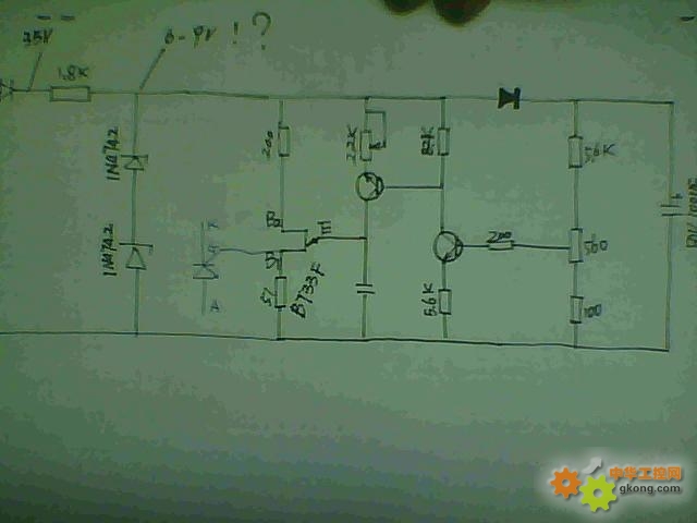

拧动调压器调节旋钮,输出电压在15V-17V之间,查电路稳压管两端原本是24V实测仅不到10V,稳压管换过,2个9013连同BT33F都换过,为什么会这样呢?

24V输入电压太低。

整流出来电压35V

也就是说1.8K电阻分20多伏,稳压管两端不到10V

图纸有错,接2.2K 的三极管处。

    没有震荡时候,稳压管(两只管,上管与下管电压降)两端电压多少?

此处的稳压管不是用于电源稳压用的,两端未直接并联滤波电容,注意图中供电支路中串联二极管(右上方)的作用。用稳压管和1.8k电阻的目的,是将采样脉动电压,经削波处理为梯形电压,作为电网同步信号,与给定电压相比较,取得移相脉冲的(用梯形波比较的好处,是增大线性范围)。也因为是梯形波,万用表测量的是近于梯形波的平均值,所以不会是24V,显然会偏低于24V,偏低多少与电路的负载电流和1.8k电阻的大小是有关系的。
另外,电路画得有错误:1、供电支路中二极管串联位置不对,太过靠后,应串联于2.2k半可变电阻之前,以使电路工作的稳定性提高,达到为电容恒流充电目的。2、接2.2k半可变电阻的三极管画错。应为PNP型管子,上方为发射极。这是一个恒流电路。恒流充电的目的,也是为了提高比较电路的线性,使输出电压能线性变化。
调压范围小的原因,一是恒流电路工作失常;二是BT33F栅极的电容容量变小。或恒流电路管子装错,或BT33F管子装反。或整定电路,串联电位器选取的电阻值偏小。

恒流电路原先用的可能为9012或9015。不可能是NPN管子,无法实现恒流控制。
