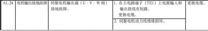

客户拿了一台三菱伺服MR-J2S过来,报警AL.24(马达输出异常)。不知道那位师傅能指点一二,感激不尽。表情

动力线和电机应该可以排除,因为我不接电机线,驱动器一样报故障

新的还是旧的,新的话就是坏了。旧的有可能受潮了。也有可能坏了。
