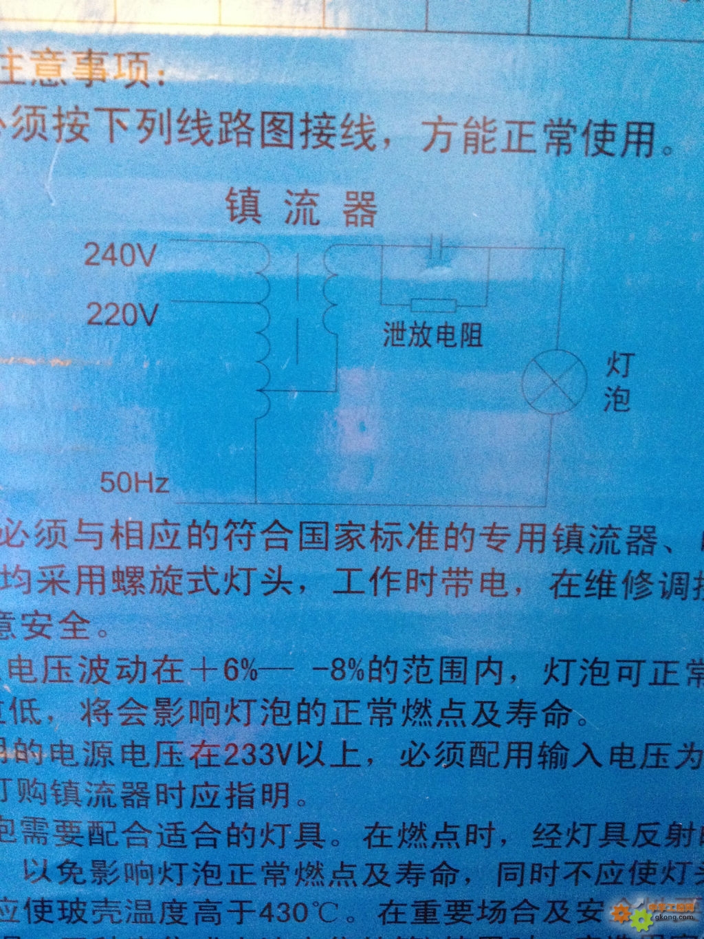

这里的电容有什么作用
通电后灯泡微亮但不正常发光,什么原因呢

这个是启动电容吧
量一下输出电压看对不对 对的话 就把电容换掉

电阻太大的吧

是不是1000W的,量一下电容的容量对不对,换个灯泡试试,

回复 #1楼 丶丶小牛
灯泡没事,换了,但还是解决不了问题。电容怎么量电阻不拆的情况下也可以量出电容的大小么,线路没拆的情况我量电容值不大正常,这是两千瓦的灯,电容正常值是56微法

启动电容
但是多数时间是整流器问题

回复 #4楼 540511679
把电容单独拆下测量

回复 #5楼 wenquan753

回复 #7楼 540511679
这个灯不需要整流器,就是一个镇流器,一个电容
