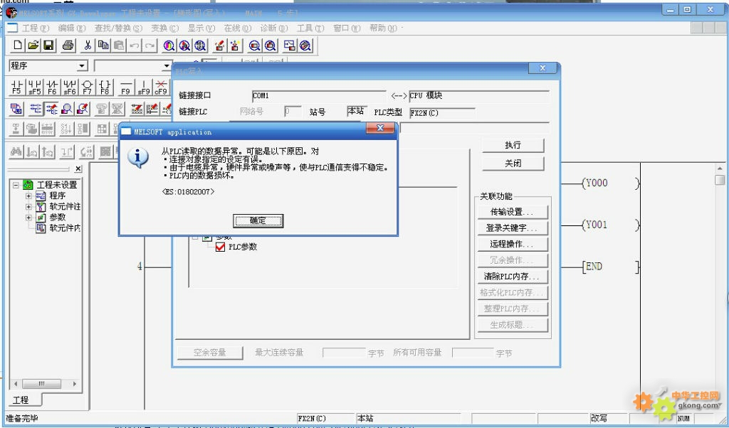

本人新手,刚接触三菱PLC,求助:PLC传输设置里面的通信测试成功,可是到了PLC写入时,却提示连接错误,请各位高手指导指导!

线连接不稳定,也有可能是干扰

我用的是普通的232串口线,还有电源用的变压器隔离的,是不是线有关系呢

可以换根线试试。

232线换了好几根还是不行,是否PLC已经损坏?

这种情况只有用代换法了。

我测试了几下,好像通信不是很稳定。通信测试是好时不好,但是PLC写入却一直不行。还有请问大哥,什么叫代换法啊

PLC端STOP了没。

看能不能将PLC清除内存,然后再下载试下。

STOP了
