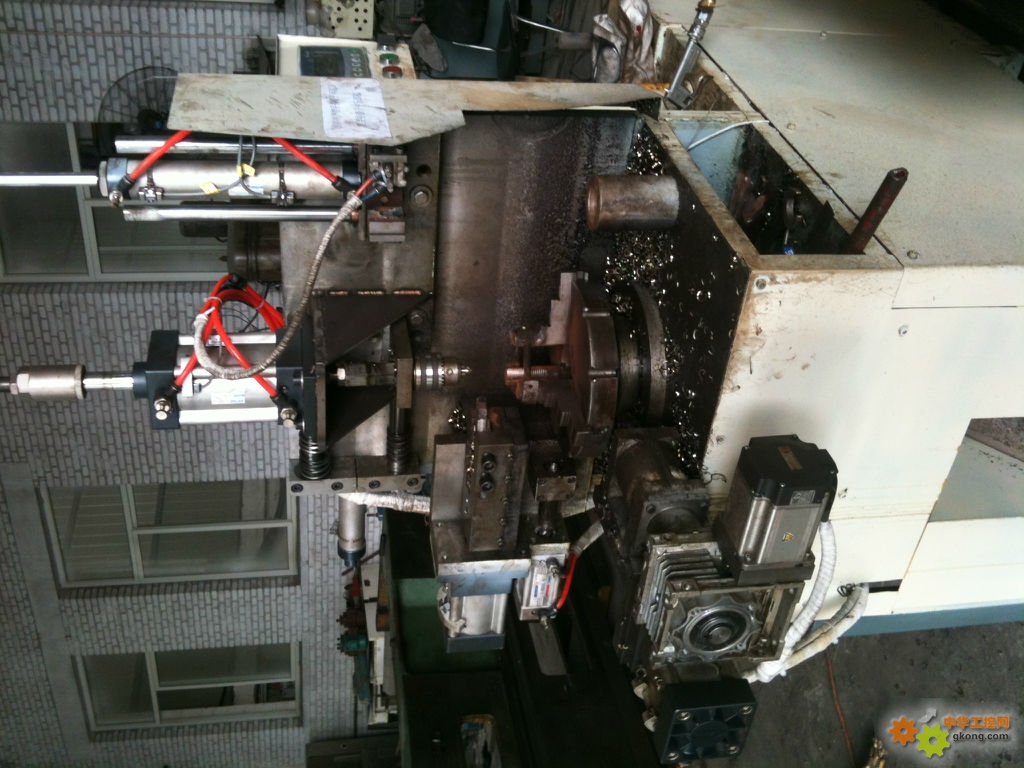

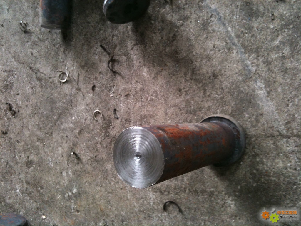

由于铁路系统维护车厢的需求,需要大量的这样的销子,以前使用通用车床人工平头、打眼,不但效率不高而且工人劳动强度也是非常之大,故设计了这样一个专用机床。此机床从设置,加工,制造完成历时两月有余,目前以进入实质使用阶段,在目前情况来看比之以前通用车床,有效率高,工人劳动强度低的明显优势。以下是设备图片:
这是加工合格的产品图片;
这是设备的工作机构图片;
这是设备的正面图片。

楼主,麻烦你下次上传照片前将照片旋转一下,不然我的脖子受不了。

我这边是在钻床上完成。一把带平头和中心眼的刀具就搞定了。
