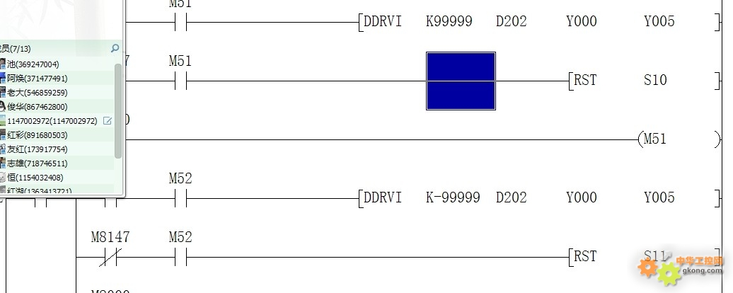

请教大神,为什么我改变D202里参数后,伺服的转速没改变?

怎么改变的?具体给了多少的数据?

程序里的D202里的数是改变脉冲频率数值的。

在触摸屏里修改参数

伺服运转之前给定D202的参数才有效,应该是。

运行当中修改也可以的。

修改后要下次执行该指令才修改频率

看看你的PLC发出的频率是否已经达到极限值了、FX1S 1N是100K ,还有就是伺服的电子齿轮比是不是不合适,该齿轮比也可改变转速

带可变速的定位指令可以再运行中改变频率PLSR

有3种情况:1、程序没有执行到当前指令;2、在发送脉冲时改变D202无效;3、三菱PLC每秒发送最高脉冲是100K,即100000,如果大于这个值,也是默认100K;希望对你有帮助
