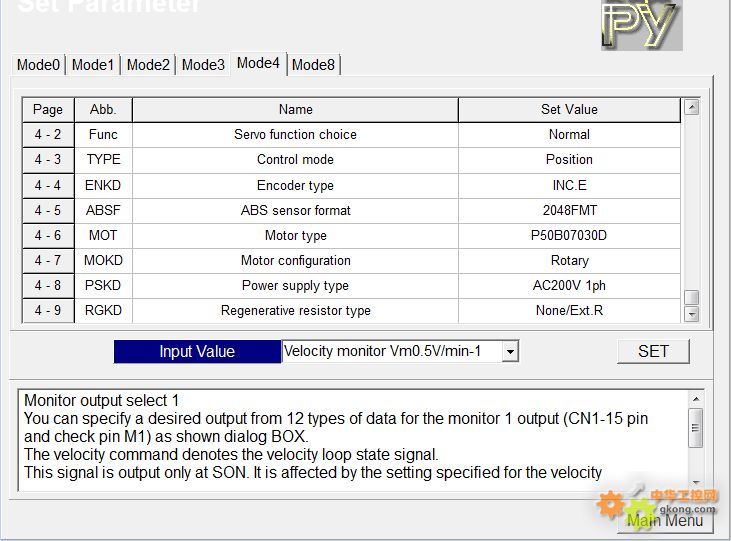

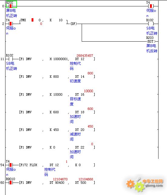

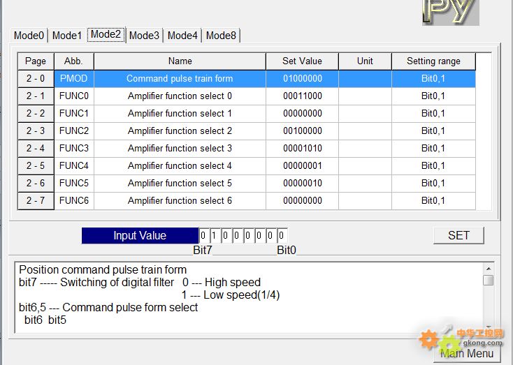

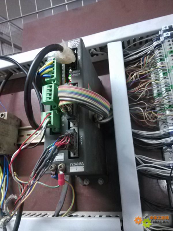

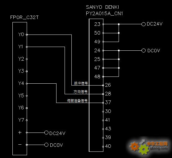

上电后,程序还没运行时,电机轴可以用手轻轻转动。
程序运行时,电机不能转到。查来查去出不出原因,还望师傅们指点一二!
谢谢。

电机可以动,那伺服锁定了没有?

使能未打开?

程序时序有问题,按照你的程序是先发脉冲后把数据表传人,这样是不行的。

这程序,我用来驱动步进电机没问题。DT90400经过值都会变化的

伺服准备信号有没有
