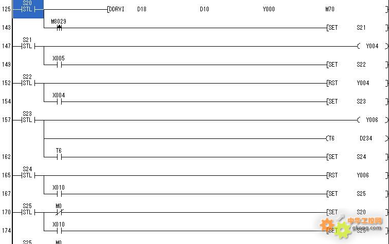

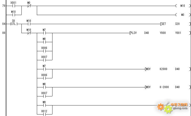

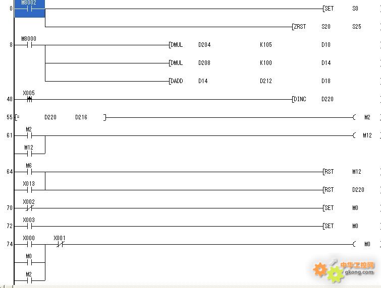

上次做的定长切割设备,现在发PLC程序和视频上来

好程序,下回我也用用你这个定位指令试试。有空联系我,我有个程序想找你交流一下。

大师,d216的数据我没有找到,还有一条指令:plsy d40 y0 y1 我不理解,能指教一下吗?
