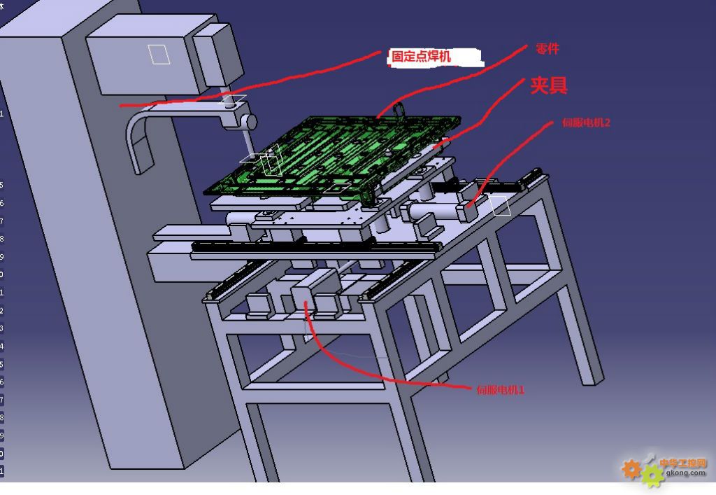

有固定点焊机,现要加一可活动的焊接工作台,焊接工作台有两伺服电机带动,把它们分别叫伺服电机1和伺服电机2,如图所示,这两台伺服电机可实现夹具前后左右移动,以便固定电焊机自动焊接零件上的不同位置的焊点,伺服电机都是有丝杠滑轨组成,已知伺服电机1所带动的机构重量预估为200斤,伺服电机2所带动的机构重量为140斤,伺服电机想用MR-J2S-A系列的,但我不会选型,大侠们能告诉我该用什么型号的驱动器和电机,谢谢了!

相当于要开发一套焊接变位机,选伺服时减速机规格、参数也一并要考虑。

要用减速机吗,我这里不用减速机行不行?以你职业的眼光看,能说说该用多大功率的伺服电机吗

先计算一下各个伺服所需扭力。

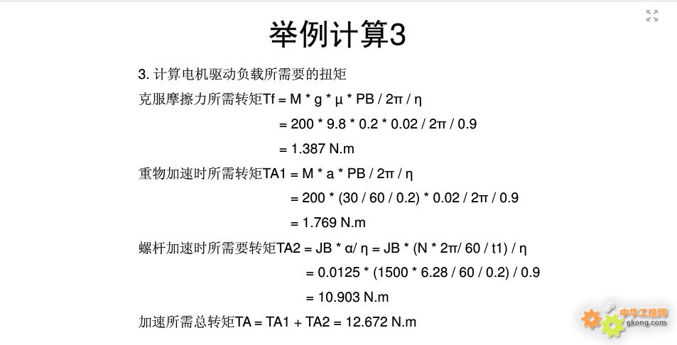

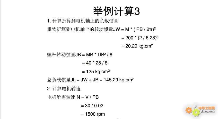

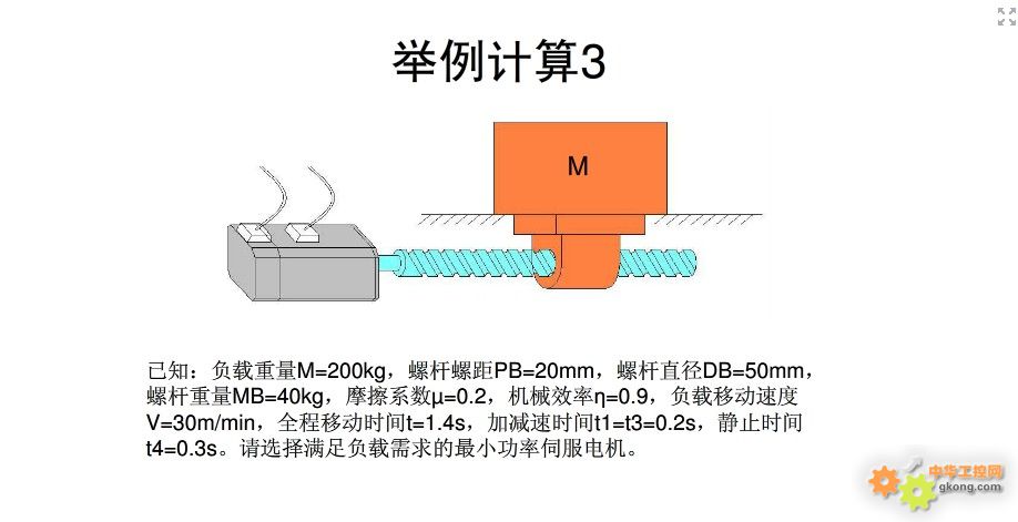

参考一下……

回复 #4楼 陈大围
要是选择安川的,我会选中惯量SGMGV 1.8KW 1500r/min 12N.M伺服。

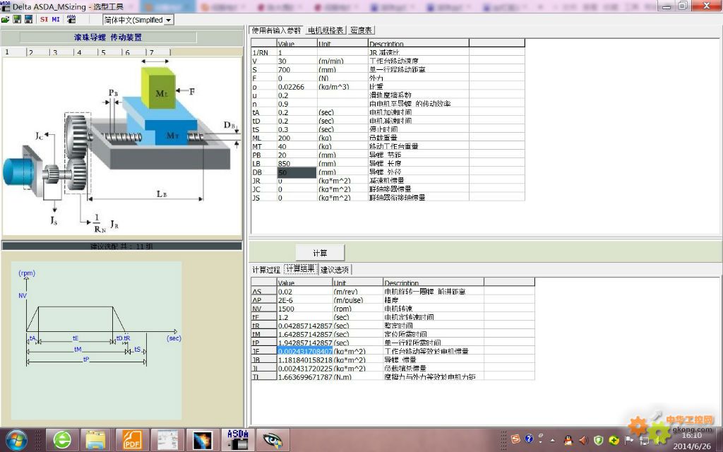

发表于:2014/6/26 16:15:44
以下是引用www.xutengfei在2014/6/26 11:32:52的发言:
参考一下……
我按你给的例子用台达的伺服选型软件计算的扭矩为1.663N.M,与你计算的12.672N.M相去甚远,这是怎么回事啊,
