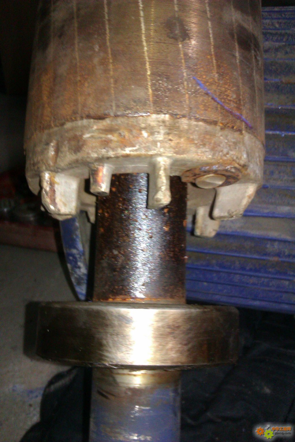

去年十月因为余姚这边洪水严重,公司所有生产设备几乎全军覆灭,电机是拆的最多的,因为当时忙不过来,请了外协的人过来帮忙,电机的拆装不是很规范(外协不是做维修这行的),近期更换电机轴承时发现部分电机转子有损坏的现象,不知道对电机有什么影响?

问题不太大,可以使用。有可能动平衡不太好了,小电机的问题不大。

轴承或轴承座不好了吧!

建议你除下锈,另外检查下电机轴承是否有问题,再检查下电机端盖与轴承配合间隙是否正常。

通上电试试,看振动有没有

电机转子磨损后1、电机动平衡产生变化,2、转子和定子气隙增大,导致涡流增加,使运行电流有一定程度的增加。

只要转子不断条,轴承正常,端盖没有磨损,除锈干净,都没什么影响

我也是担心这些,不过安装好之后,运转很正常,再观察一段时间

没有太大变化,

电机轴承一坏基本上就会出现这种情况。没多大问题。
