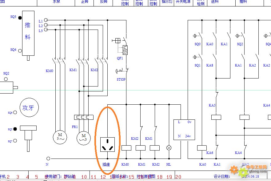

发表于:2014/6/18 15:58:04
我把它画成这样!!!

发表于:2014/6/18 16:09:37
不行的

发表于:2014/6/18 16:40:52
呵呵,那是维修插座对吧,当我关闭控制电源进行维修的时候,插座也没电了。
这样的结果还不如不装,是吗?

发表于:2014/6/18 17:16:26
个人认为:维修插座不应该受多级控制.

发表于:2014/6/19 1:48:16
设置不合理,但是很形象!

发表于:2014/6/19 2:15:05
用什么画的?

发表于:2014/6/19 6:56:03
这个随便你了

发表于:2014/6/19 7:47:36
看你的功能要求了

发表于:2014/6/19 8:23:02
插座是给震动盘自动送料用的。

发表于:2014/6/19 8:26:08
这样画不规范。不知规范的画法该是怎样的?
用的是“PCschematic ELautomation 8.0”
