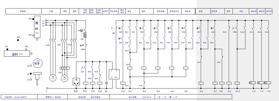

上面的只是部分电路,KA4、KA6安排在线圈的下面,是迫于无奈。因为KA4、KA6这连个继电器我用的是MY4NJ,只有4组触头,这两个继电器都超过了4组。

我的画法仅供参考!

版主的0线没表现出来

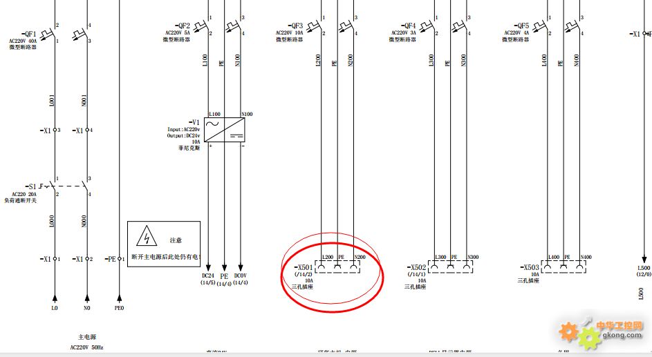

在
2014/6/19 8:23:02
插座是给震动盘自动送料用的。
[此贴子已经被作者于2014/6/19 8:28:48编辑过]
三脚扁插座的电路图符号在PcselCAD中就有,你自己找找!

插座有专门的电气符号表示
这样形象哈
就像我画电柜内风机,就直接放了个6寸风扇的CAD图,缩小下就成了

或可参看 电气图用图形标准。

画是不错的,但不规范。
