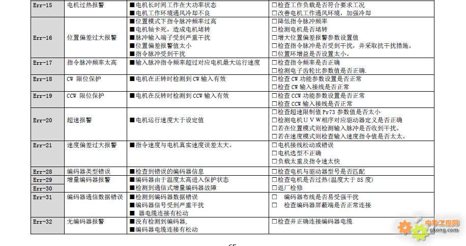

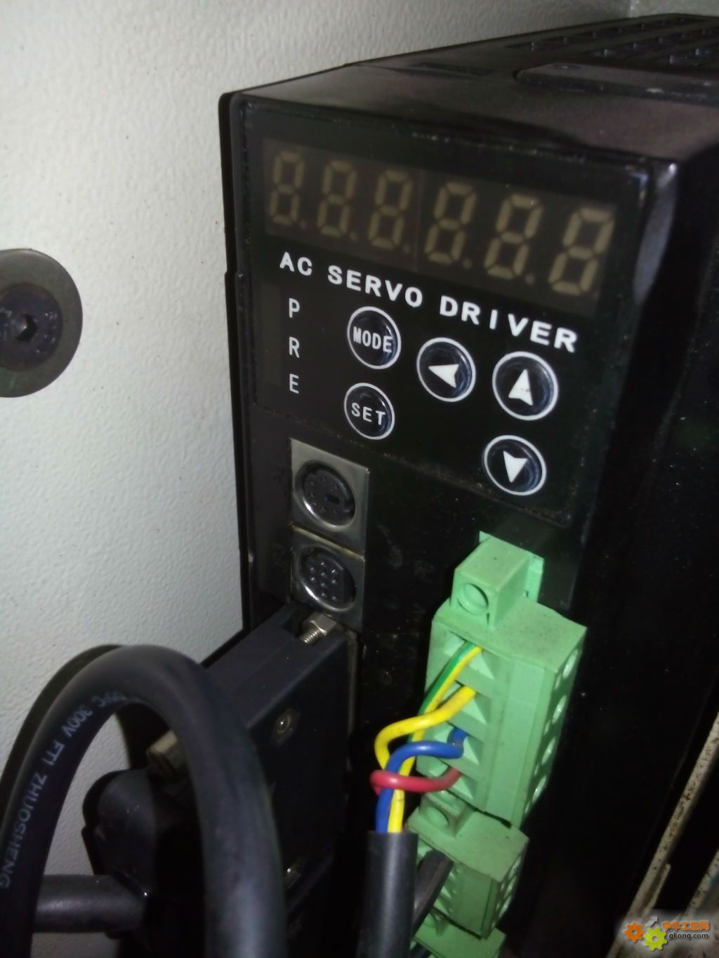

厂里有个攻牙机 应该是仿得 不是正品 用的伺服没有厂牌 现在条故障ERR 18 无从下手。谢谢各位有知道的说下 看下这个哪家的伺服。谢谢

为什么不联系下 攻牙机厂家呢

高仿货吗?
我也没见过

ERR-18 CW限位保护......
楼主可以看看伺服电机上是否有铭牌?
为什么不多上传几张照片呢?然道就是为了让大家来猜???

当然拆下看过了 我在网上找了个珠海希雷的相似 应该是正反转同时按了 出现的报警。谢谢啊 会不会是OEM的 ??

回复 #6楼 gushunyi
感觉像OEM的。

型号都没有呀,这么看呀
