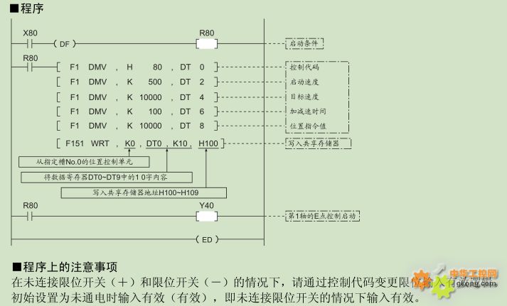

1.图片:
2.问题:初始设置为未通电时输入有效,即未连接限位开关的情况下有效是什么意思?

简单的说就时常开输入,当这个输入点接通时表示限位动作

这个好像是说 限位未动作时有效,
未动作 开关0
动作 开关1
回去再琢磨下

图片中被抹去的是原来就有的?
考试题.
既然是限位开关,正确的用法是接b点,未连接限位开关的情况下有效是什么意思,就好理解啦.
DF是什么指令?是下沿微分(脉冲)吗?

玩过数控系统,就知道表达什么意思,有些系统PLC参数就这么表达的。

我正在改一台设备,用的也是松下的位置模块,这些天一直在调动作,限位这块还没调呢。等调完了再给你个准确的答复~!
初步理解为限位既可以用常开点,也可以使用常闭点~!呵呵感觉和多余的选择,谁家的限位会用常开点啊~!
