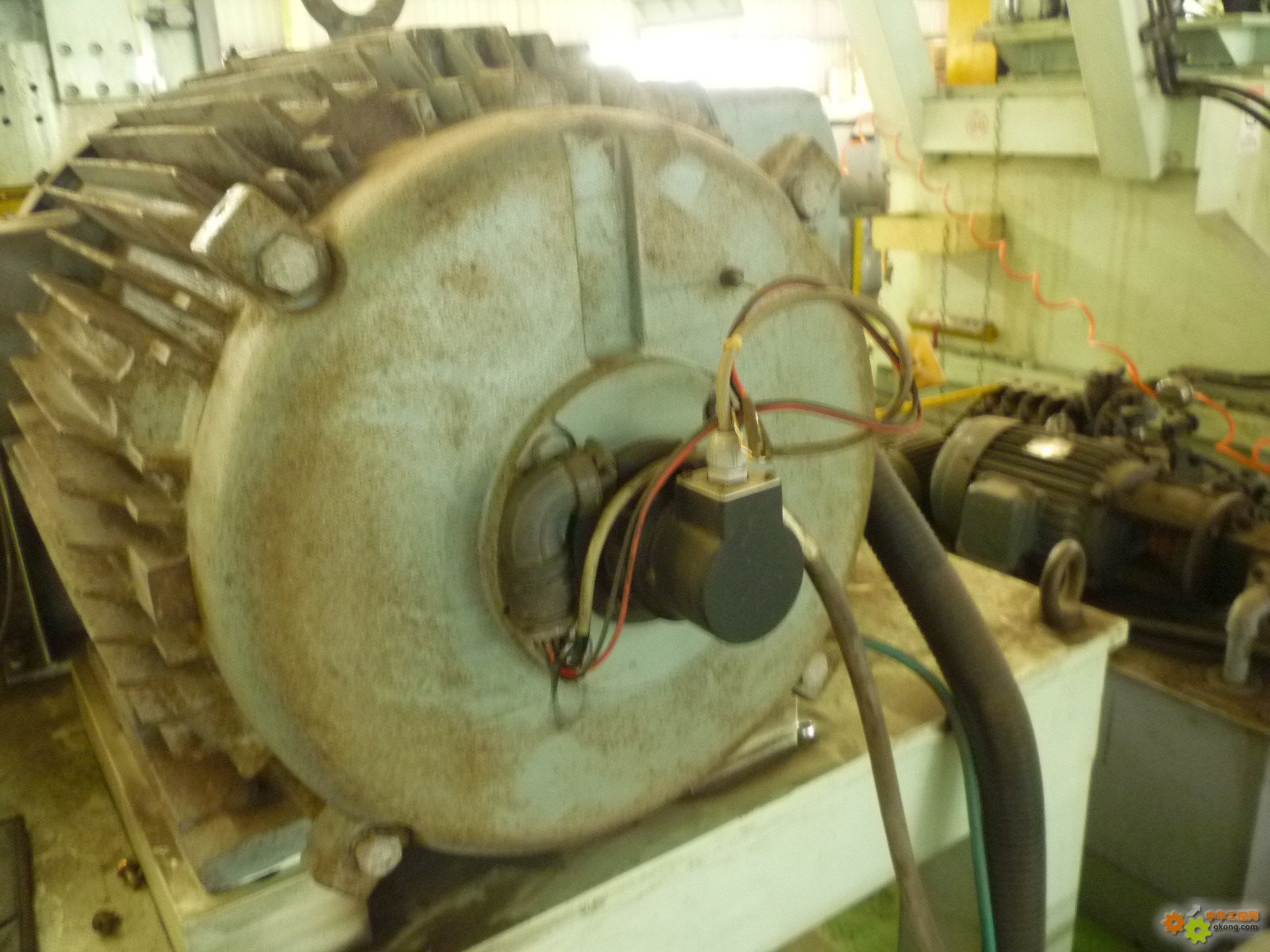

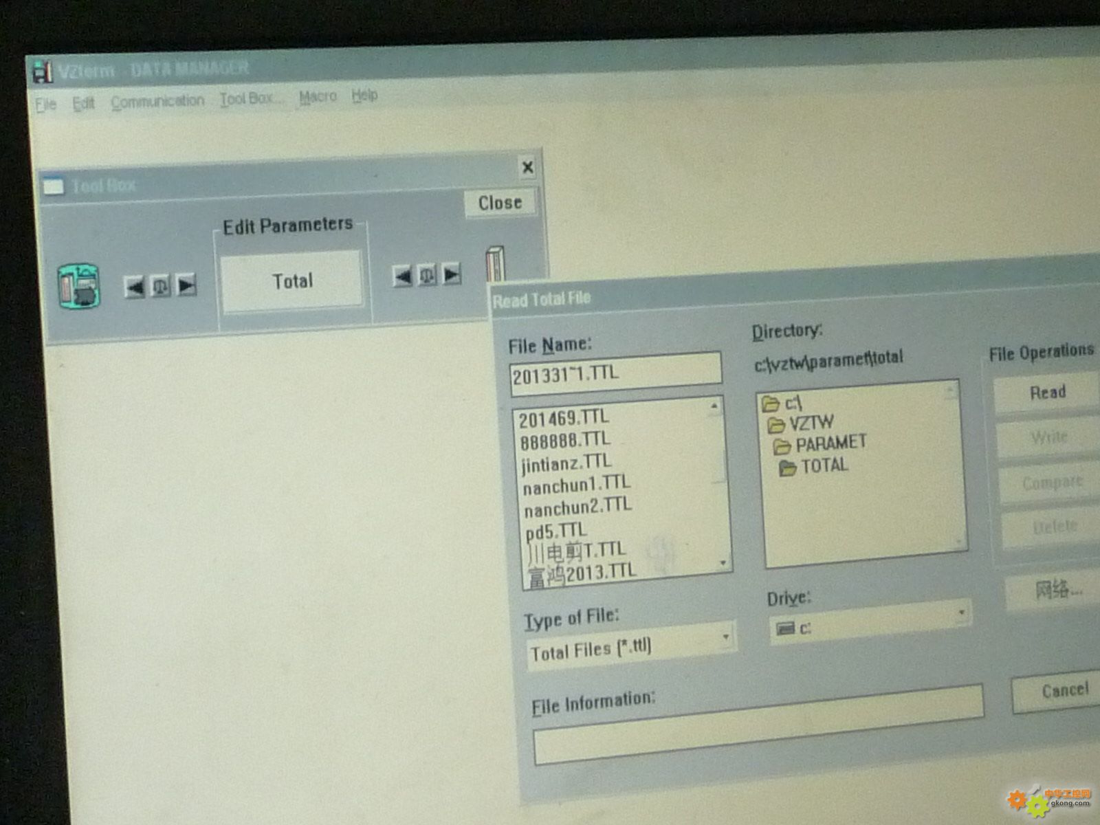

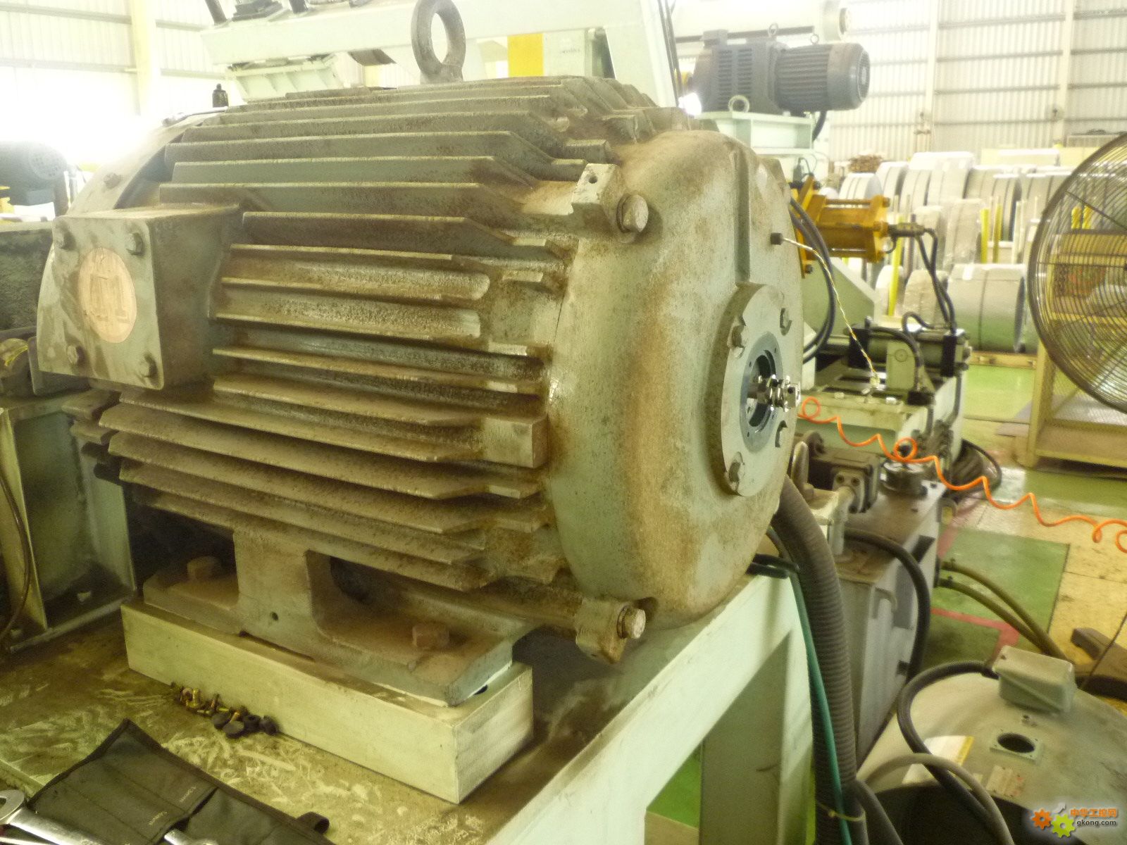

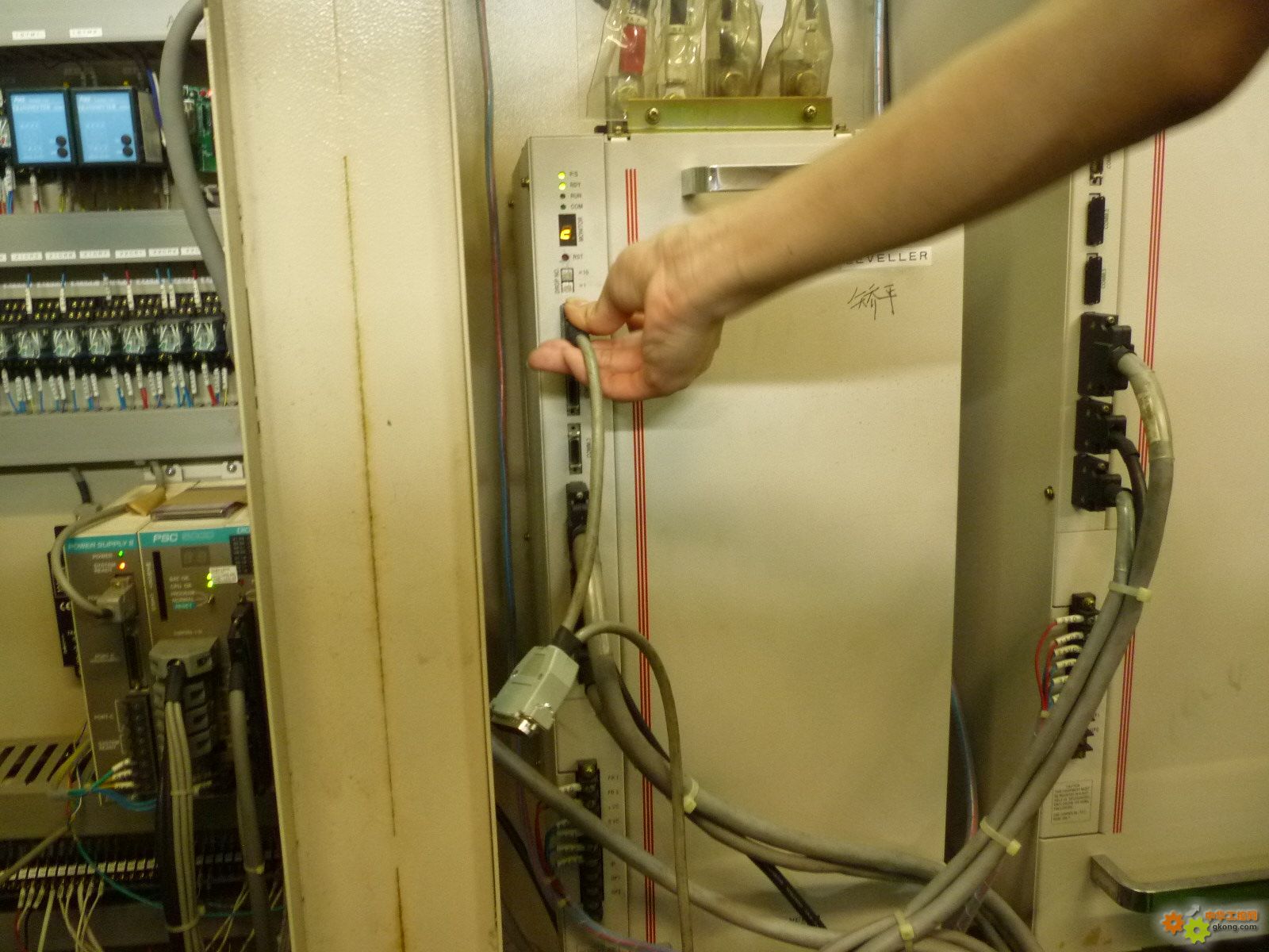

星期五晚上6点多厂里的同事说剪板机校平机马达故障,去到一看空载启动控制器有时报代码8和6两个。打电话去问了代理商说是过流和过载。星期六、日我去考试去了。星期六叫了一个修变频器的人去看看,拆了出去换了两个光电耦合器。回来一试,故障没有消除。下午设备代理商拆走,直到今天下午过来安装,说换了一块板,问价得知3万8,从台湾寄过来的。什么板子?贵得离谱。关键装上去,没接马达试了下,还是报代码8。这下把剪切机的对调过来一试,说编码器坏了。现在编码器也拆走了。想问下坛子里师付。编码器有故障会报过流或是过载么?
这款软件有人用过没?

编码器。
拆了

发表于:2014/6/9 16:58:06
只是启动伺服,没把马达UVW线没接上。按点动操作,也报代码8

什么品牌什么型号的变频器?
过流和过载的报警提示,是和传感器有关的呀,什么主板坏了,什么编码器坏了,借口真多。

伺服控制器就是贵,尤其是工艺板,蝎子粑粑独一份。当然贵了。要不你别买。都牛着呢。顺便说一下,如果编码器有问题,报过流故障是有可能的。因为装置里读到加速度不正常,就等于是过电流了,因为速度的微分是加速度,加速度建立在加速转矩基础上,加速度越大,加速转矩也越大,那么加速转矩与电机的电流成正比。所以就会立刻判断出电机过电流了。甭管真假,只要见着加速度不正常立马锁定停车报警。这是国外传动控制普遍使用的软件保护的一个思路。
