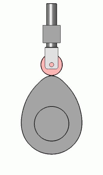

实在不行可以试试电机+机械的方法实现 比如凸轮机构,电机只要往一个方向带动凸轮,自然会产生一个摆动

这种凸轮不行的,速度往复运动过程时匀速,换向时瞬间反向达到规定速度,凸轮机构适合低俗往复运动,凸轮实际是个心型,高速时已经不适用。

三楼的凸轮图做得很好看。不过这种不适用于连续的往复运动,这种是内燃机的进排气门,柴油机的供油泵等定时机构。
如果把那个凸轮点放在在圆的中间就不一样了,做成曲柄机构,这样就可以基本上达到匀速运动。不过完全的匀速是没有的,在二端的速度会最低,就算是步进伺服用丝杆拖动也是一样的二端速度最低。

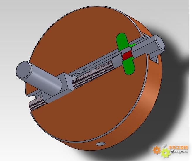

下图是一个偏心往复机构,往复行程可调,这是我做的一种机器上安装很成功的东西,动力采用普通电机加减速机,加变频器,其它的就自己可以想想怎么做了。
