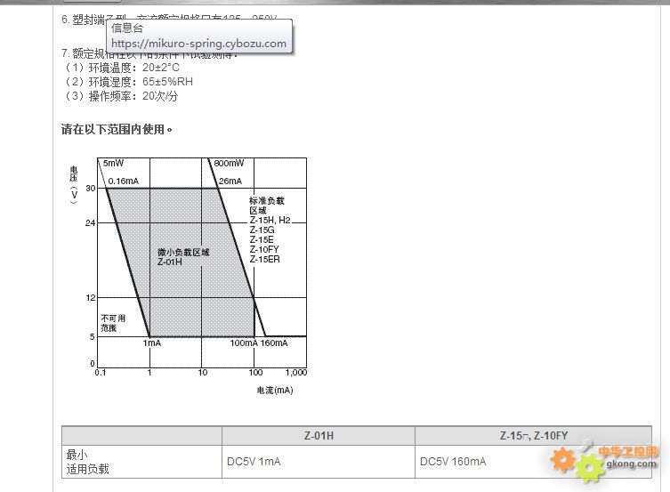

   买了3个脚踏开关,用了不到3000次,内部的微动开关Z-15GW22-B损坏了2只,都是常开触点失效。
   查了另外一家的行程开关,电气寿命30万次,这个差距也太离谱啦。郁闷啊。

要么就是超过触点电流了
18266
ZHTOK
文章数:11585
年度积分:-16
历史总积分:18266
注册时间:2004/3/11
发表于:2014/5/30 8:12:38
以下是引用wuyang750在2014/5/29 20:26:34的发言:
要么就是超过触点电流了
   LY2NJ继电器的DC24V线圈,几十毫安的电流!

发表于:2014/5/30 15:39:08
以下是引用ZHTOK在2014/5/30 8:12:38的发言:
要么就是超过触点电流了
请查看微动开关中的《最小适用负载》参数。以下是OMRON微动开关参数。
