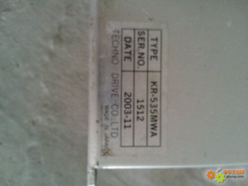

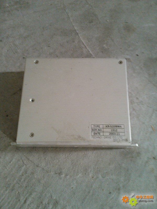

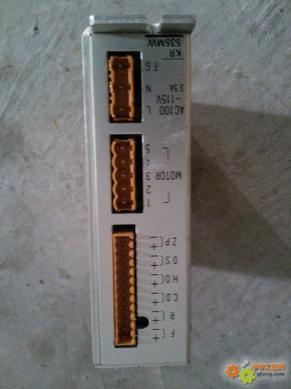

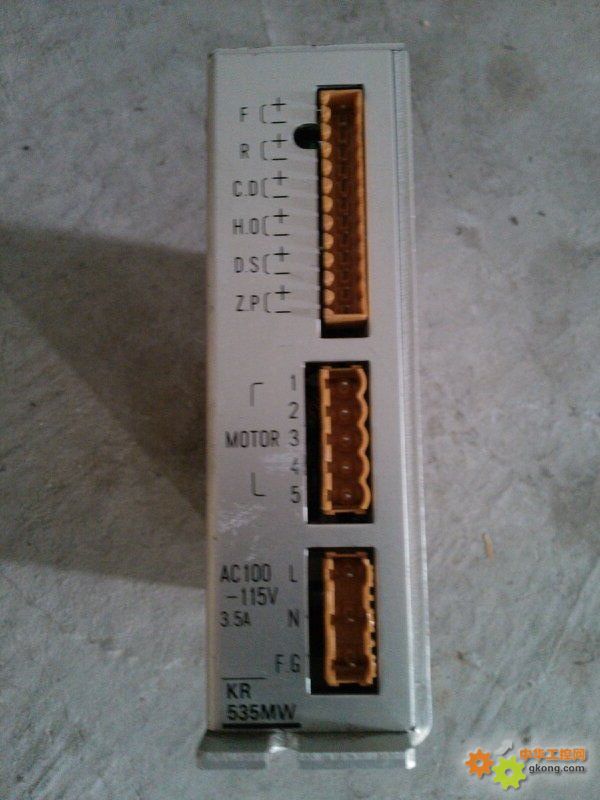

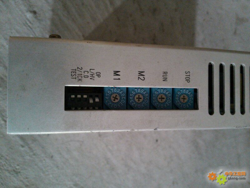

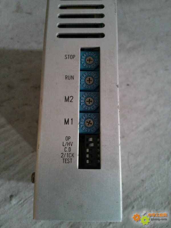

有谁用过这种驱动器,上面的字母是什么意思啊?

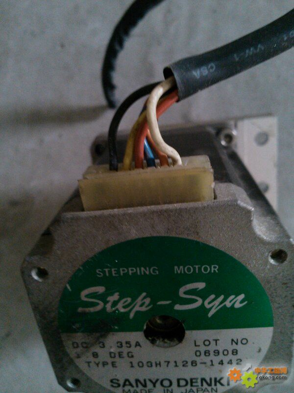

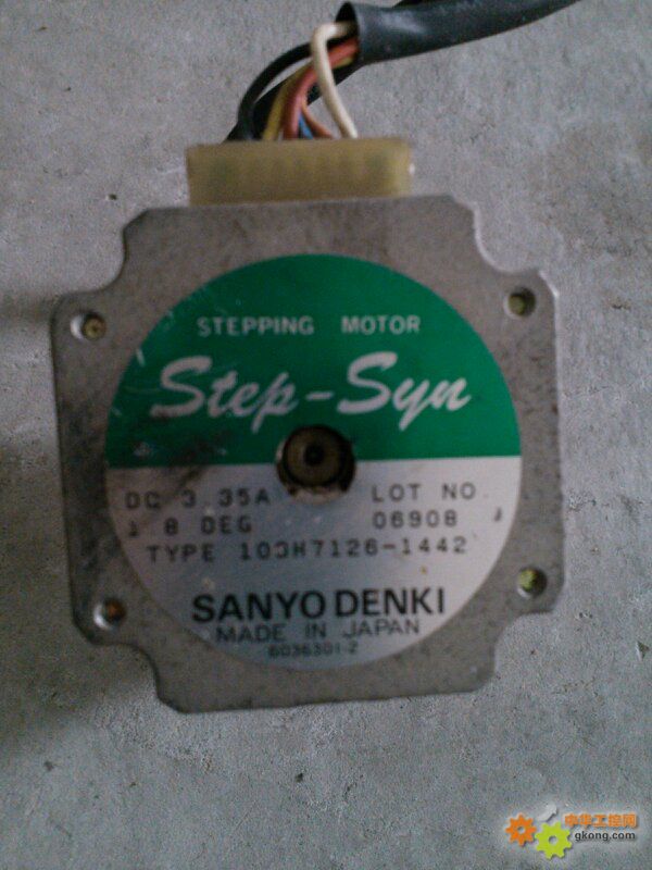

这个驱动器能驱动SANYO DENKI 步进电机吗?电机出线有6根,驱动器出线只有5根。

日本三洋步进电机,见过实物,没用过。

驱动器是韩国 AUTONICS 同款的;

电机上面的英文不是写了吗 步进。。电机 和驱动器

电机和驱动器不是1套,电机是二相的,1.8度,驱动器是5相的。个人认为,我不能保证我所说的可靠性。

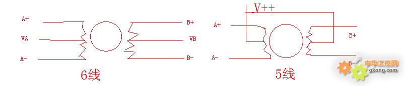

步进电机 5线和6线其实在单级驱动的时候 是可以互相转换的 如图
但是你图中的电机 能不能用 我也不敢肯定

三洋的电机

有可能是7楼所说,这样的话驱动器就不是5相步进电机的驱动了。很早前有见过类似的接法。对不住!
