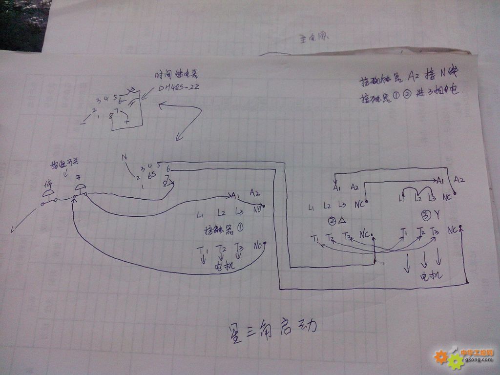

新手求教 星三角接线 不知对不对?自己画的 电路图看不明白

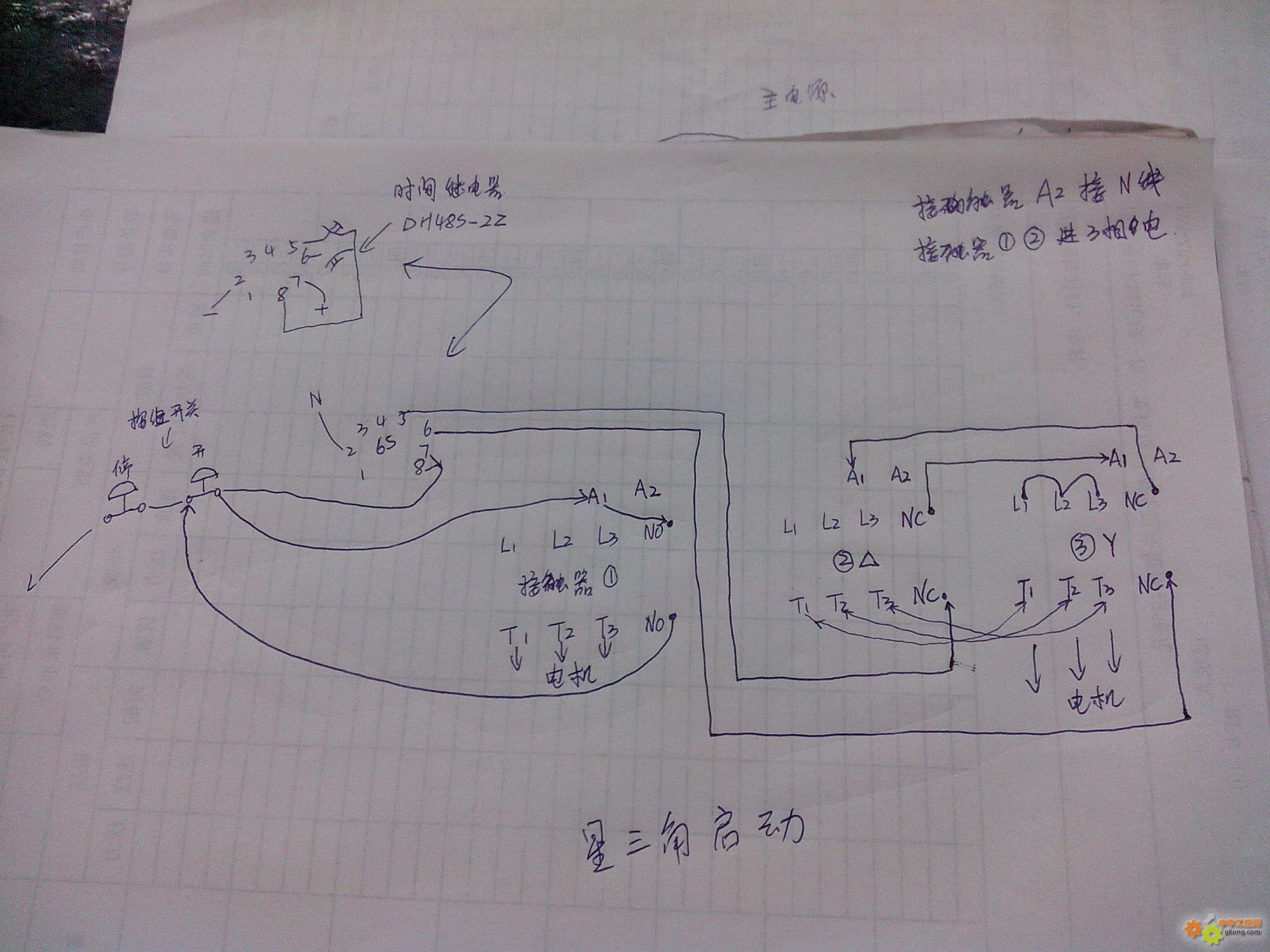

网上的电路图看不明白 自己画的 问下大神们 对不对?

看起来不怎么清楚,好像没有自锁线路,热继电器也没有嘛?你的A2接N那不短路了?

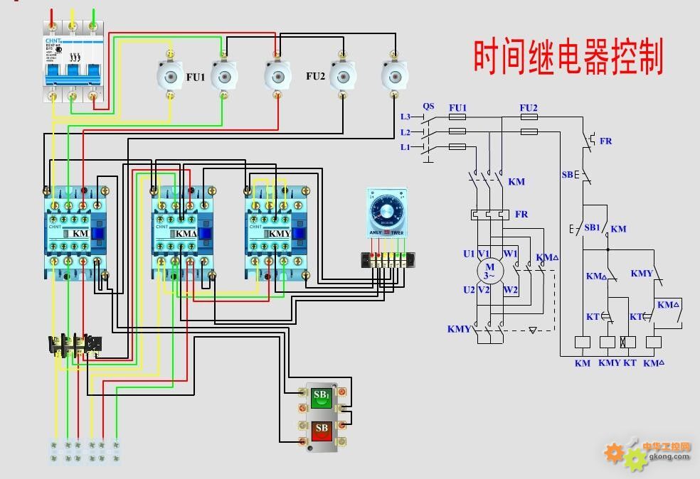

控制线路网上找我的太复杂

接触器是220v 大神们 帮忙 好好看看瞧瞧,,能用吗? 楼上的老哥 后缀名 那个模式我打不开 有没实物图 电路真看不怎么懂。。

这是380V的控制线路你用的全是220V的配件就把两条黑色线中的一条接N就可以

标准实物电路图。用什么画图软件画的

以前画的现在没用这软件,不好意思忘记软件名了

3楼的是实物接线图

就想找人看看 画的可以用吗?1个常开接触器 2个常闭接触器 220v的 时间继电器 5 走完断电 6 是时间走完通电 大神们 帮我仔细看看 可以用吗?

3楼的图很好。
