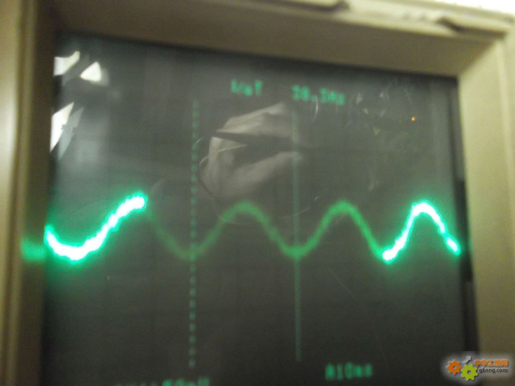

顶,咸老师,百忙中详细回贴。 太有说服力了。 变频器用的传感器,输出,交流!
我判定输出交流直流的方法(除了线路理论外)是: 传感器有线圈的,带磁体的,交流也。看监测点也是简单容易的。
我有用示波器测试传感器的照片,发大家看看,交流一下.

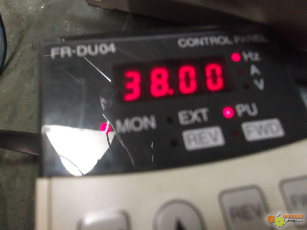

测试的机器:三菱变频器A540-1.5K  运行那个:38hz,示波器的标尺:38hz
