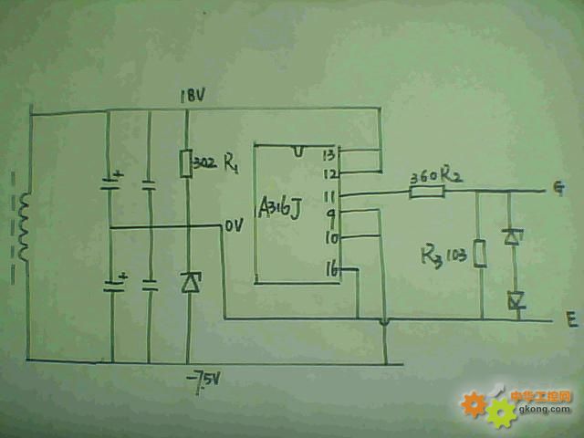

AB700变频器A3120光耦外加一级放大作为驱动,带FS150R12KIGBT,在没装IGBT的状态下测6路门级,停止状态都是-8V左右,启动状态AC17-18v左右,按网一片文章上介绍,想测试驱动带载能力如正常就好装IGBT了,那文章说,在G-E连上15欧3w电阻把直流电流表串在电阻上应有150MA电流,6路一样。我怕电阻太小找了20欧的电阻,但郁闷的是6路测出的电流都在4-8MA,只有串入交流电流表才能测出150MA左右的电流,不知是文章讲错了还是我驱动不正常,更让我郁闷的是,在带电阻的状态下,AC电压跌到10V左右,但是驱动放大管输出仍然是AC16V左右。门级串连电阻2.5-3欧左右电压都降到电助上了但这电电流也不应该有这大的压降啊。请各位师父指教,这种测法对吗?这样带载能用吗?谢谢了!

我也照方抓过药,不管用什么表只要6路测出的电流基本一致就可以,文中不是说有一路相差特明显吗?

“串接RC,起到限流作用,其取值的原则:选取电阻值及功率值与栅极电阻相等”不是随便取的

我是按那文章里取15欧,我怕电流大压降大所以放到20欧,原门极窜连电阻约2.5欧左右,,还是有那某大的压降,还有您是有直流表还是交流表,大概在多少MA,有压降吗,您的模块是多大的

回复 #6楼 xjsa
如上图(少画个整流管)R1和R3还影响稳压管的输出即影响 G E脚电压,正常配置下R1变小或R3变大G E两脚电压就下降,你的3W15欧电阻并上去才导致AC16V跌到AC10V,你说的变频器驱动门极电阻2.5欧,书中提到的“选取电阻值及功率值与栅极电阻(门极电阻)相等”你用个15欧的电流才4-8MA,那也就是说还可以用更小的2.5欧试下。

更正 是R1变大或R3变小G E两脚电压就下降

楼上说的对门极电阻是2.5欧的,这电阻是不能变的(机器上的),如我把测试并联电阻变小,那电压不就下降的更大了吗,如果实际是150MA电流,那电压降到几伏IGBT 能工作吗?我想问一下您实际测过这驱动带载能力吗?(并联电阻方法)具体是多少MA,是直流,还是交流,压降是多少,模块是多大的,我好比较分析一。是不是没法测准,因它是高频。谢谢了!
