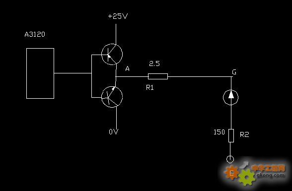

还有当停止时-7V,并15欧电阻是直流45MA,因那是直流电压,是与那文上讲的差不多,但起动是交流测直流就差很多了,如用交流表就差不多140MA.就是压降较大
如图:不接R2空载,停止:VGE-7V,启动:AC17V.示波器测VGE波形正常。接R2负载电阻,串直流电流表,电流5-10MA.串交流电流表140-150MA,几路多差不多。测VGE=AC10V.测VAE=AC16V。请问这正常吗?

画错了R2=15欧,

楼主做事的确认真,我修过几回小功率变频器,六路正负压正常就直接上模块啦!但保险起见串上灯泡。不过C、E极串与栅极等值等功率电阻检测带载能力,我好像看过一篇文章该大侠对此方法做了修正,但具体内容不记得了。

谢楼上的交流,我也感觉那方法有点不适,有你这句“修正过”就好,那我心里也踏实一些了,应我一般不可6路都不正常。新手上路小心为好。以前是修中频电炉的,400A/1200V的IGBT十并。弄不好哄的一声一万多没了。遇过多次,心有余惧。那我就按前辈讲的,串灯泡,用低电压往上试吧!
