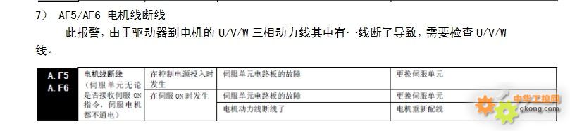

驱动器上电时正常显示run,但按下启动键变成AF5,报警,解决不了

电机侧动力线检查一下

1、如楼上所说电机断线
2、内部驱动电路不正常或缺少某路驱动信号
3、电流检测返馈信号失联

哈哈,太给力了。能把那个PDF发给我吗???我的邮箱:906809707@qq.com      谢谢

你百度一下就行了
