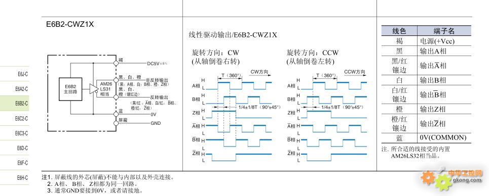

有个编码器 有8 根线 一根是电源5V 一个是0V 另外6根分别是 黑 ,黑白 。橙,橙白。白,白红。
第一次见这东西 怎么用 怎么接入PLC 懂行的同志 能讲讲吗?

这种编码器叫正交型编码器,是差分输入形式的。抗干扰能力强。

发表于:2014/5/18 20:13:08
回复 #1楼 kdrjl
太佬 这东东咋用呢 这么多线 是不是有的不用接呢?如果我想用它的计数 该怎么帮呢 ?

我也想知道 。计数的话用一根信号线应该就行了,不知道对不对。

发表于:2014/5/19 8:05:53
计数用一个信号,鉴向用两个信号;定位用三个信号。

发表于:2014/5/19 8:13:39
plc上要接高速计数模块,差分型的

发表于:2014/5/19 9:36:45
好东东啊,端子名很清楚的说明了

发表于:2014/5/19 16:07:07
呵呵;想接入PLC,首先你的PLC要支持差分输入;
一般PLC上自带的高速计数是不行的,可以配专用的高速计数模块;

发表于:2014/5/19 19:20:37
回复 #2楼 twtynijj
褐、蓝接电源和参考点位。做编码器的供电电源。黑、黑红接信号输入的正和负端,检测脉冲。这就是计数功能的使用。太简单了。

发表于:2014/5/19 19:38:53
回复 #8楼 kdrjl
这样呀 是不是所有的PLC都可以接入呀 我看 到哪么多线就傻眼了 谢谢呢 我回头试一下 你说接信号的输入端 是不是黑接XO 黑红接一输入端的电源负端 编码器是5V供电 输入端子上24V的 可以这接入吗?
