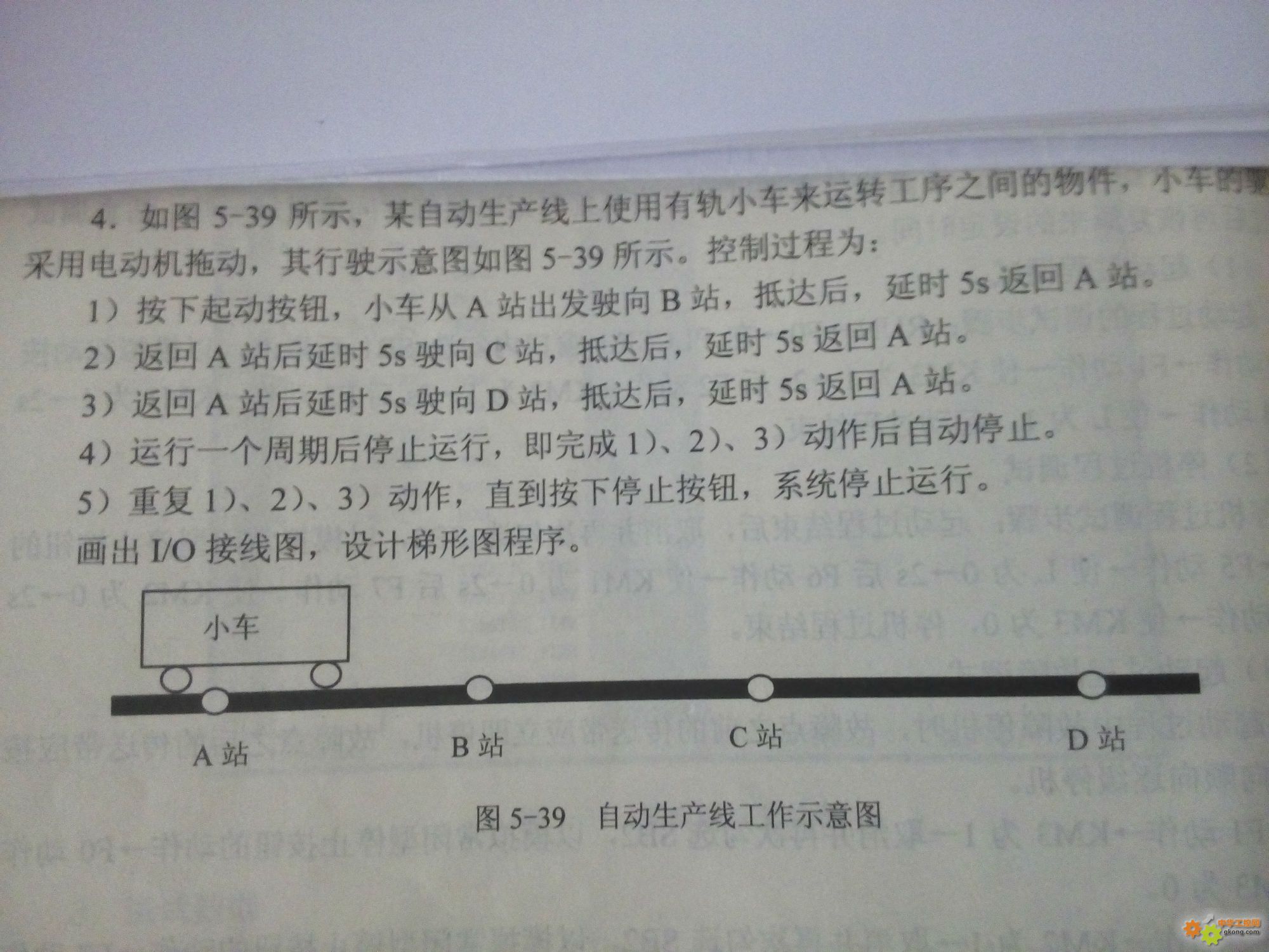

那个停止控制怎么编程,还有那个停止是不是一按停止按键,小车就立刻停止?

按字面意义,按下停止按钮后,小车应当是立刻停车;
但实际编程时,可能需要考虑如何回到A点。

这是一顺控 要理解控制要求 自已制个简单流程图 程序就很快出来了。

写个初始化程序,上电就向a点运行。例如西门子的sm0.1

如果是行程开关,怎么控制?

回复 #6楼 回眸一笑1993
如果是行程开关,怎么控制?
我不明白是什么意思,行程开关是plc的输入点,控制小车运行是输出点。

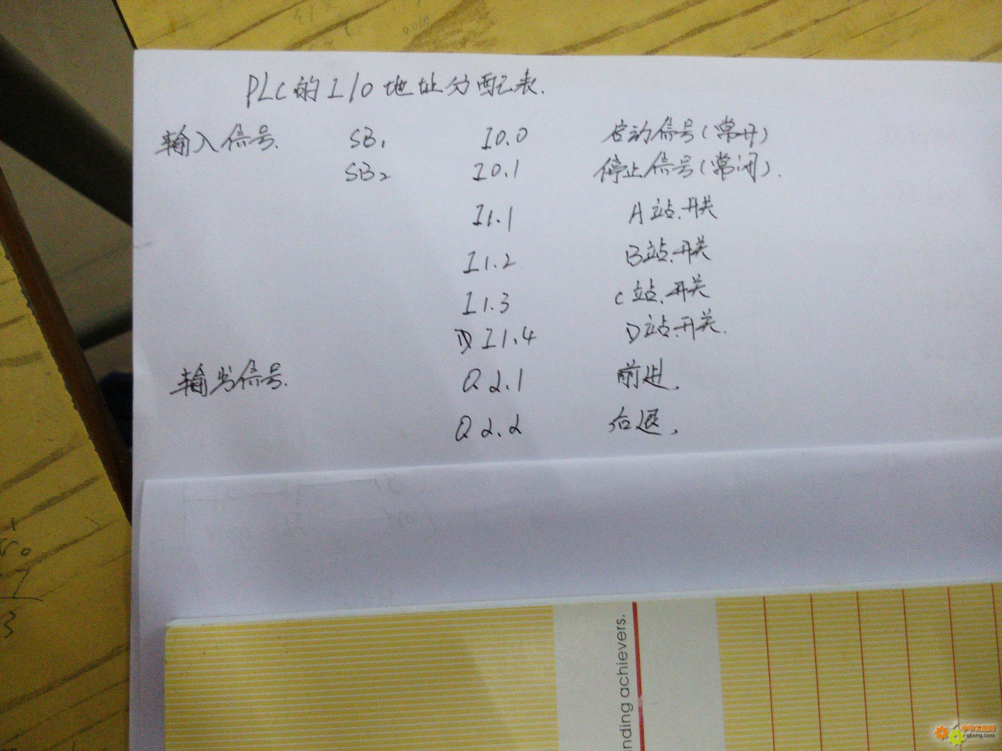

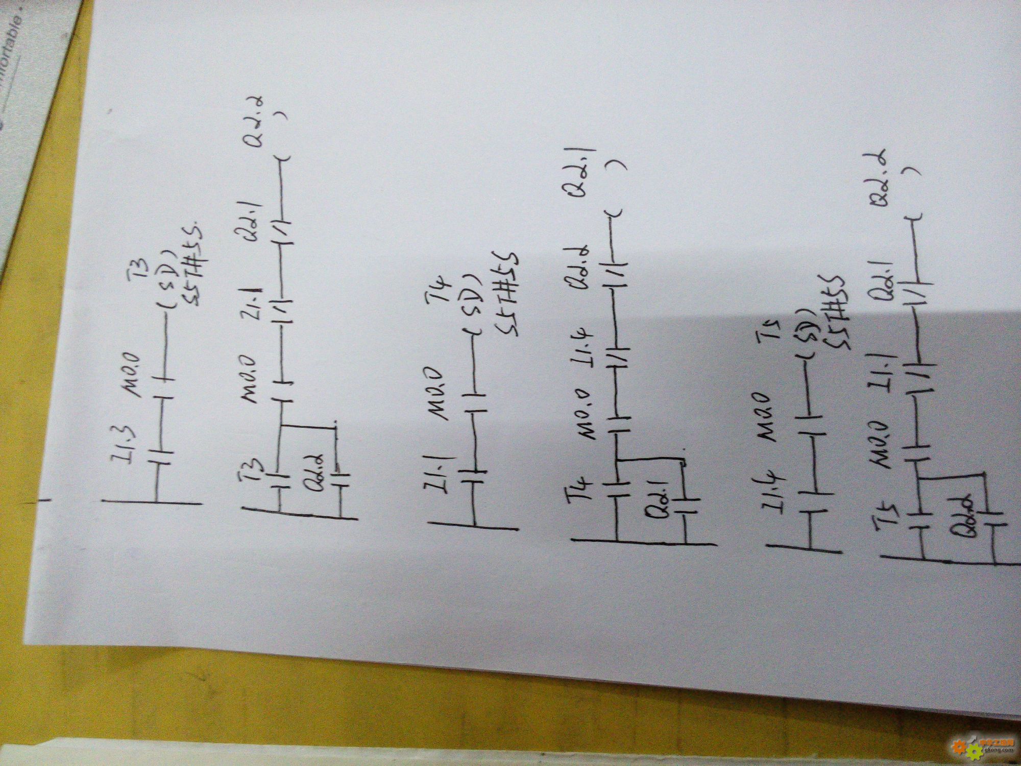

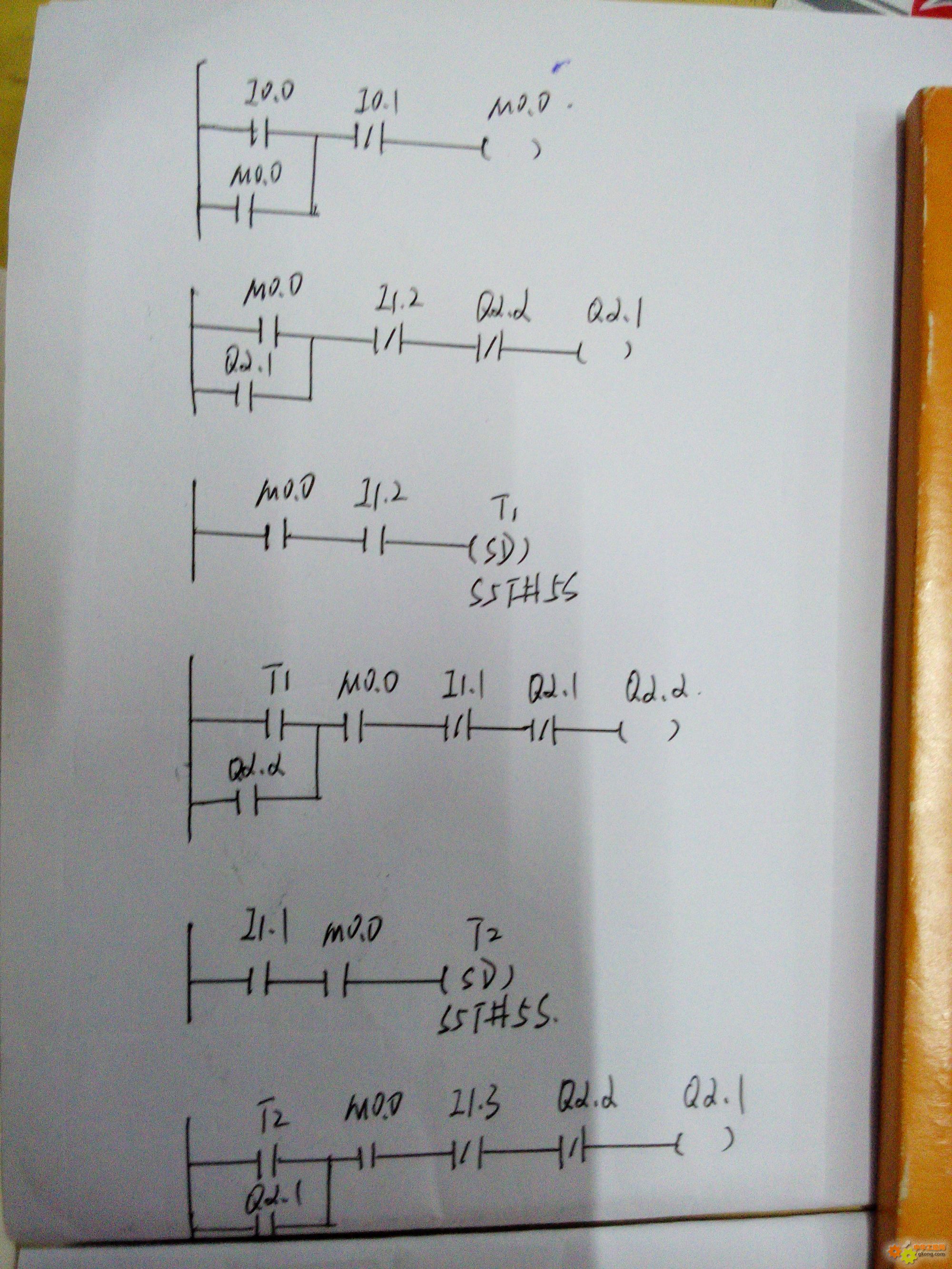

我自己想的,电脑暂时没有安装仿真软件,不知道错了多少,请大家多多指教。请指点下..新手初学的

用SFC编吧,按照上面的扫述转移
