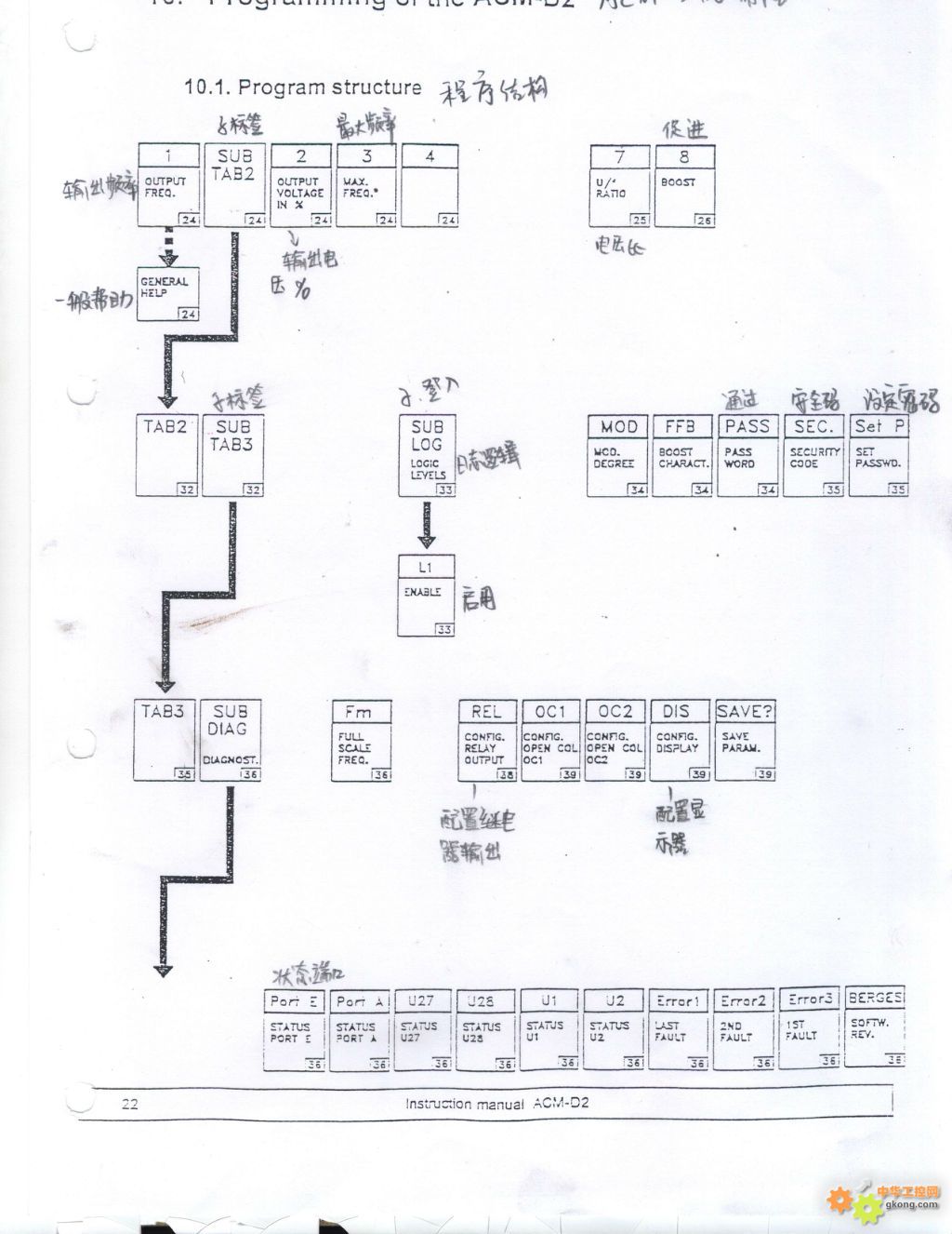

原厂配的说明书如下:很多参数都跳过去了,第一行的5、6参数就没有,进入变频器后查看也是一样的参数4的后面就是参数7。

xtbietong
文章数:174
历史总积分:1406
注册时间:2013/11/7
发表于:2014/5/19 10:34:47
#11楼
回复 #10楼 399067678

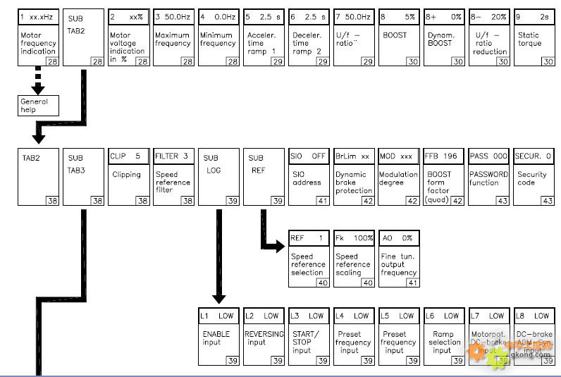

你这的参数结构图中就是你的随产品进来的说明书吗。还是你把其中的参数结构图修成这样的了。
因为我这边的参数结构图是这样的:

#14楼
回复 #11楼 xtbietong
我的这个变频器是用到环标机上的,这个说明书是环标机厂家配的,(不知道是不是变频器厂家就是这样配给环标机厂家的,还是环标机厂家更改了),因为隐藏的参数看不到,更换新变频器后我们把没有隐藏的参数调到和旧品一致但是变频器还是不会运转。请问下这个变频器是不是有隐藏参数这个功能?

#15楼
回复 #14楼 399067678
  针对你说的变频器是不是有隐藏参数这个功能,老实说我好还真没有遇到的,不过出来这样的情况原因:
1,你们的环标机应该是世界知名品牌,那应该是意大利Berges提供的特制型号。你可以把你们的变频器的铭牌发我看看,我就知道是不是标准型号。
2,变频器软件的版本不同的,导致有些参数默认也不会显示。
3,可能是参数问题,你可以尝试看看TAB2[JOG OFF]和[SECUR ]的参数是什么设置。
  另外我想问问更换新变频器后我们把没有隐藏的参数调到和旧品一致但是变频器还是不会运转。这个你们是怎么处理的呢, 是不是环标机厂家给提供变频器才可以运转的么。
  最后要不我给你留个邮箱,我给你发个Berges ACS-D2的说明书。
