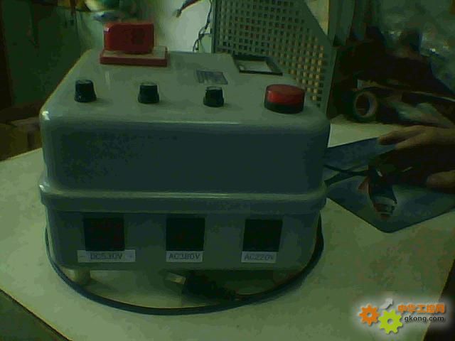

在变频器维修过程中添了示波器,直流可调电源,也自己制作了530V直流电源,为了防止示波器.可调直流电流误插到530V输出的插座上,我特意单独给示波器.直流可调电源设个专用插座,由于事先考虑不周,现在已经多次把需要530V直流电源的直接送入交流220V,最轻的一次板子无任何损伤(因为板子主回路串了个二极管)而最严重的一次是把欧瑞E1000-0550T3 55KW变频器烧成报废——板子电源主回路器件全烧光还波及3844外围,最要命的是2个电源变压器买不到,因此只好告诉用户此机修不了。。。

自制工具可以土一点,但土到没有安全规范就不对了。

最忌讳的就是电源的性质和等级不同,而插头座或端子却是一样的。这样做的结果就是有可能被人张冠李戴呀。换成不同结构或形式的输入端子,问题会解决。头与座不符,无法连接的。必须要一一对应。

上电之前要仔细检查,安全规范还是要做到位啊。

干这事,一定要搞不同样式的插头,最好线的颜色都不同。我就是分开的,插头差错就插不进去。,一个检修台设多路可调稳压电源,交流调压器,每个都有一个单独空开控制,带电流表
