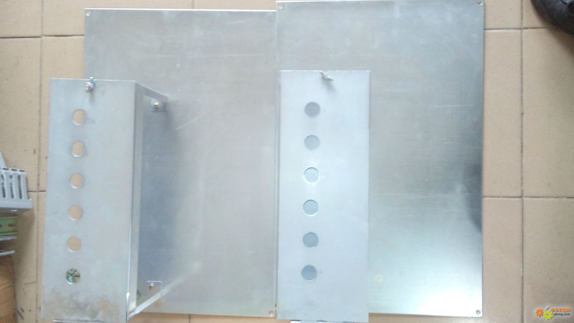

一、箱体底板、电气元件

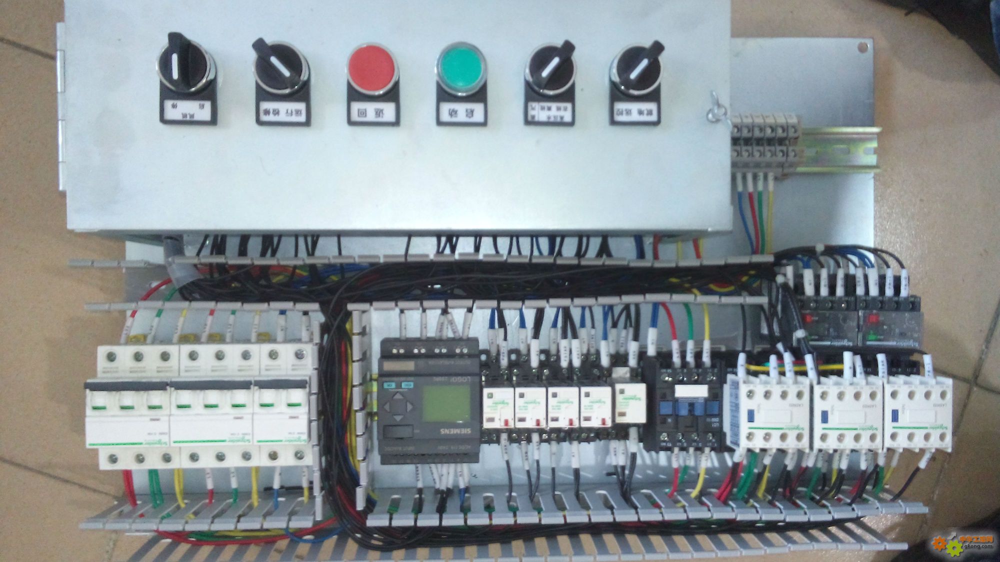

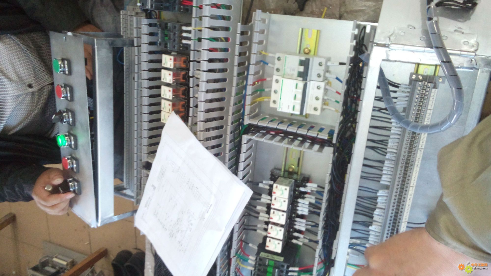

二、制作、调试中

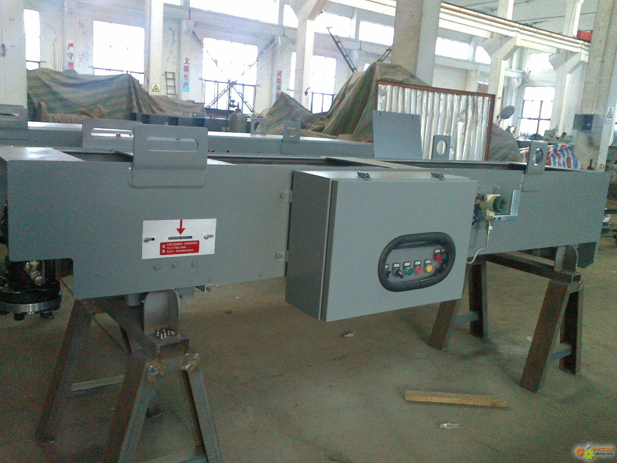

三、控制箱制作完成
四、控制箱安装在双介质吹灰器本体上

观察窗能看到LOGO的显示屏么

发表于:2014/5/4 17:58:11
以下是引用BobMarley在2014/5/4 17:52:03的发言:
观察窗能看到LOGO的显示屏么
LOGO显示屏主要是设置参数,修改参数用,平时只是显示时间,并且屏幕是暗的,所以当初考虑没有在观察窗显示。
多谢提建议,这个下次要改进!

发表于:2014/5/4 18:20:15
以前用过logo,记得可以通过控制某个M位可以点亮显示屏。可以常亮的。

发表于:2014/5/5 6:21:24
能简单介绍下双介质吹灰器的功能及控制逻辑吗?
