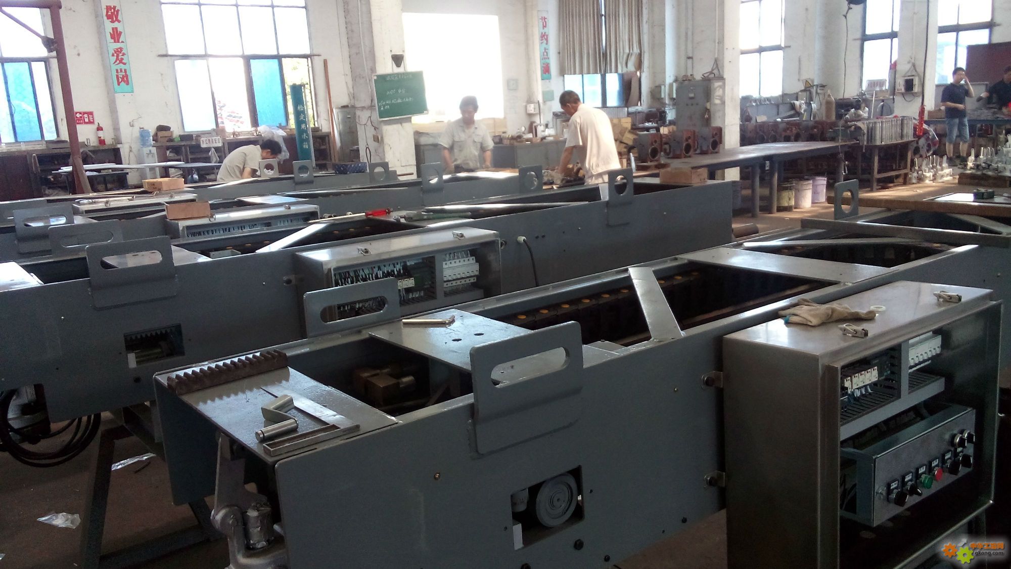

主要是设备工作环境恶劣,必须要用好材料,好的电气元件,达到防尘、防水、防腐蚀IP56防护等级!

不知道这个是干什么用的。

1、应用简述:双介质吹灰器主要应用于火力发电厂中,用于吹扫空气预热器受热面和烟气脱硫装置中GGH受热面的灰尘和结垢,双介质可以满足不同工况下的吹扫需要,使空气预热器和烟气脱硫装置的受热面干净、畅通,提高烟气交换效率,使空气预热器更加高效、节煤,使烟气脱硫装置脱硫效率提高,排出的烟气中二氧化硫含量减少。双介质吹灰器是火力发电厂中节能、环保装置中重要的辅助设备之一。
2、控制简介:双介质吹灰器,步进步退速度及停止等待时间需要根据现场工况及使用效果来进行调整,LOGO!逻辑控制器加变频器能满足要求,同时LOGO!的I/O点能控制高压水泵及电动阀门的开关,相比其他触摸屏加PLC的控制方案,节约安装空间与生产成本,操作维护简单方便。

图片从元件起进行了展示。
出厂前,调试检验。
公司生产车间,批量生产。
