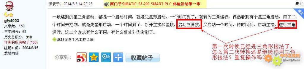

一般遇到的星三角启动,都是一个启动时间,就是先星形启动,一个时间到了,就转为三角运行,偶然看到有个星三角启动,用了二个时间来控制,就是先星形启动,一个时间到了,断开主接和星接,启动三角接,又启动一个时间,待时间到,启动主接,进行三角运行。这二个方式有什么不同,有什么好处?先谢谢了。

这是为了防止切换瞬间电弧短路,而设置的时间。一般时间很短

楼主没有讲清楚:

启动三角形接触器,是一个接触器,三角形运行是要启动主接和三角接二个接触器的。

一个时间到了,断开主接和星接,启动三角接,这个时候电机绕组是开路状态,这样做有什么意义?
