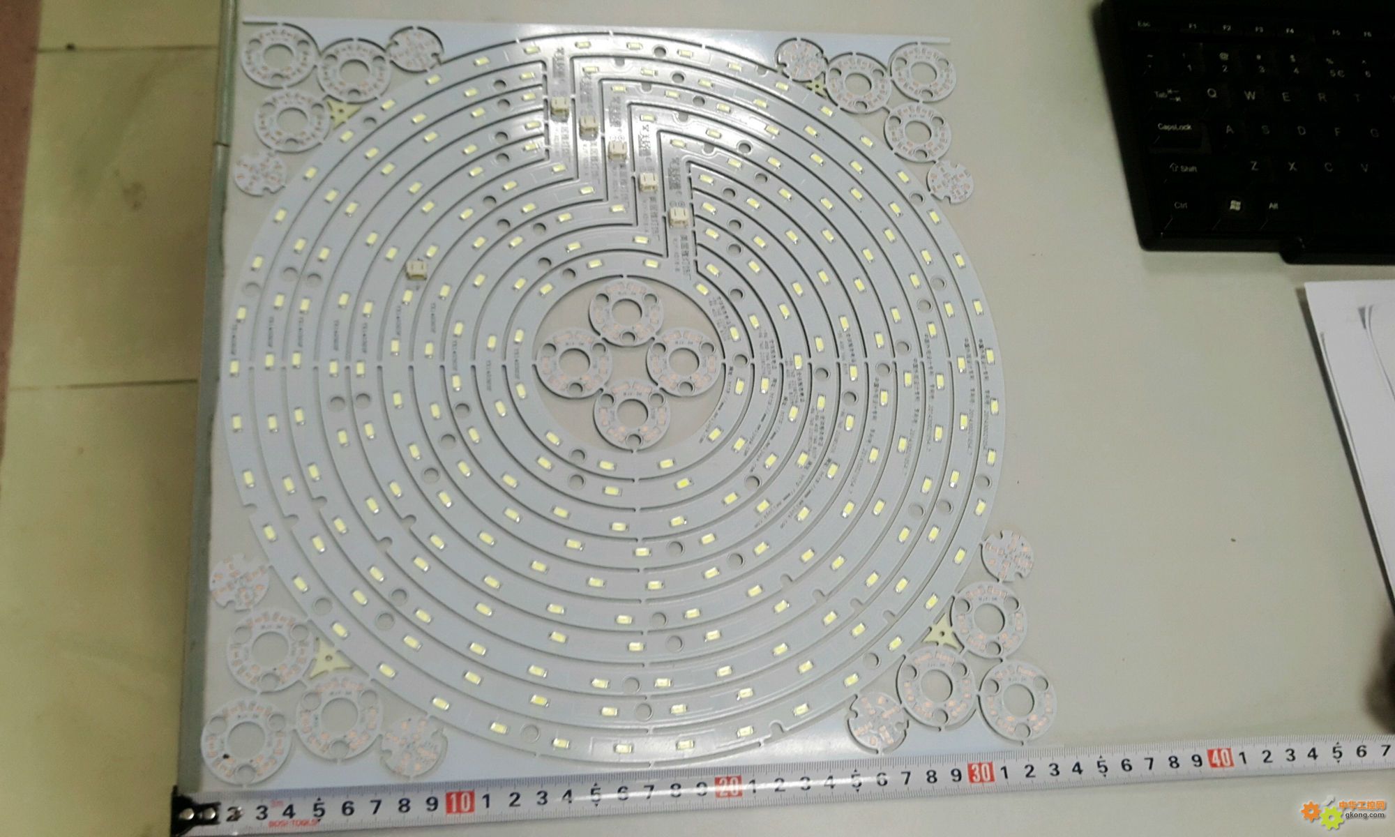

这个能用什么设备把板上的产品分离出来

LED天花灯吗?好像没法分开,分开就报废

量多,制作模具一次分开,量少用手工,用小冲床,小模具

能不能用激光切割

这个可以用锣机做吧,PCB厂家都是用锣机搞成各种形状

可以,太贵
