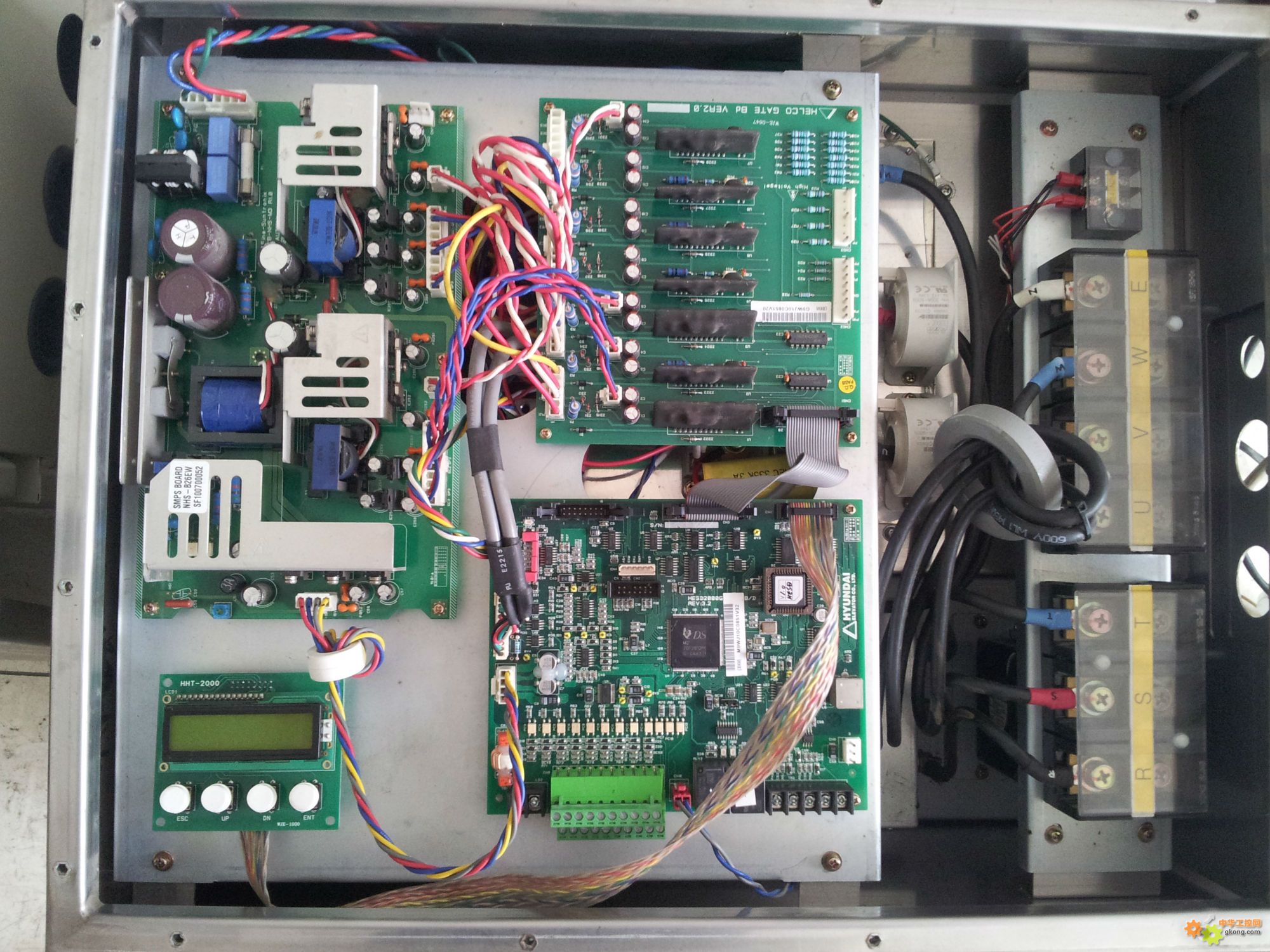

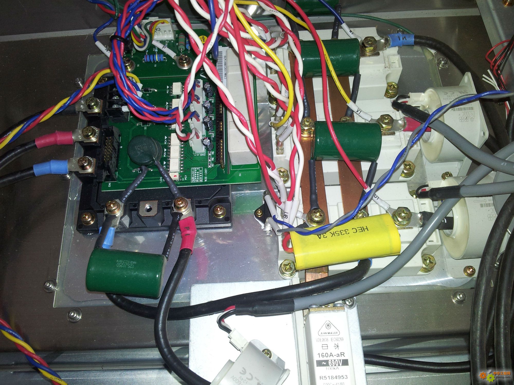

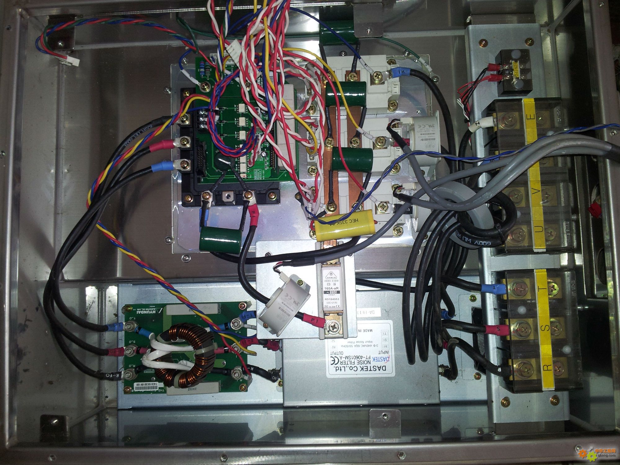

铭牌标是380V 30KW的  逆变用300的IGBT 整流用6MBP150的

什么牌子的,变频器

现代HESD 2000G

回复 #1楼 huatuo
看整流桥用的是什么?目测不是表情

进线有滤波器 电感器 整流用6MBP150RA120的

是不是四象限的变频器,其标志有二:
其一,是不是内置了制动单元?如果是,那就可以是四象限的。加个外接制动电阻箱即可实现变频电机四象限运行;
其二,如果没有内置制动单元,但变频器的输入电源部分是双向整流器加逆变器,也就是既可以整流,也可以回馈电网的模块。那也是四象限的变频器。
需要说明的是,对于电网反馈的四象限变频器,输入电源部分,一定要双向的模块,不能只有单相整流模块。即便是可控硅的,也要是反并联的整流电路,单相的不是。不过现在回馈电网的四象限变频器,都兴有源前端技术,也就是用 IGBT做整流回馈的变频器电源部分。其优点是,不怕变频器在电网不稳定是失控。而且功率因数理论上可以做到等于1。

楼主发的图都没有文字说明,也不知道那个是输出部分的端子,那个是输入部分的端子。怎么叫别人去鉴赏?嘿嘿
