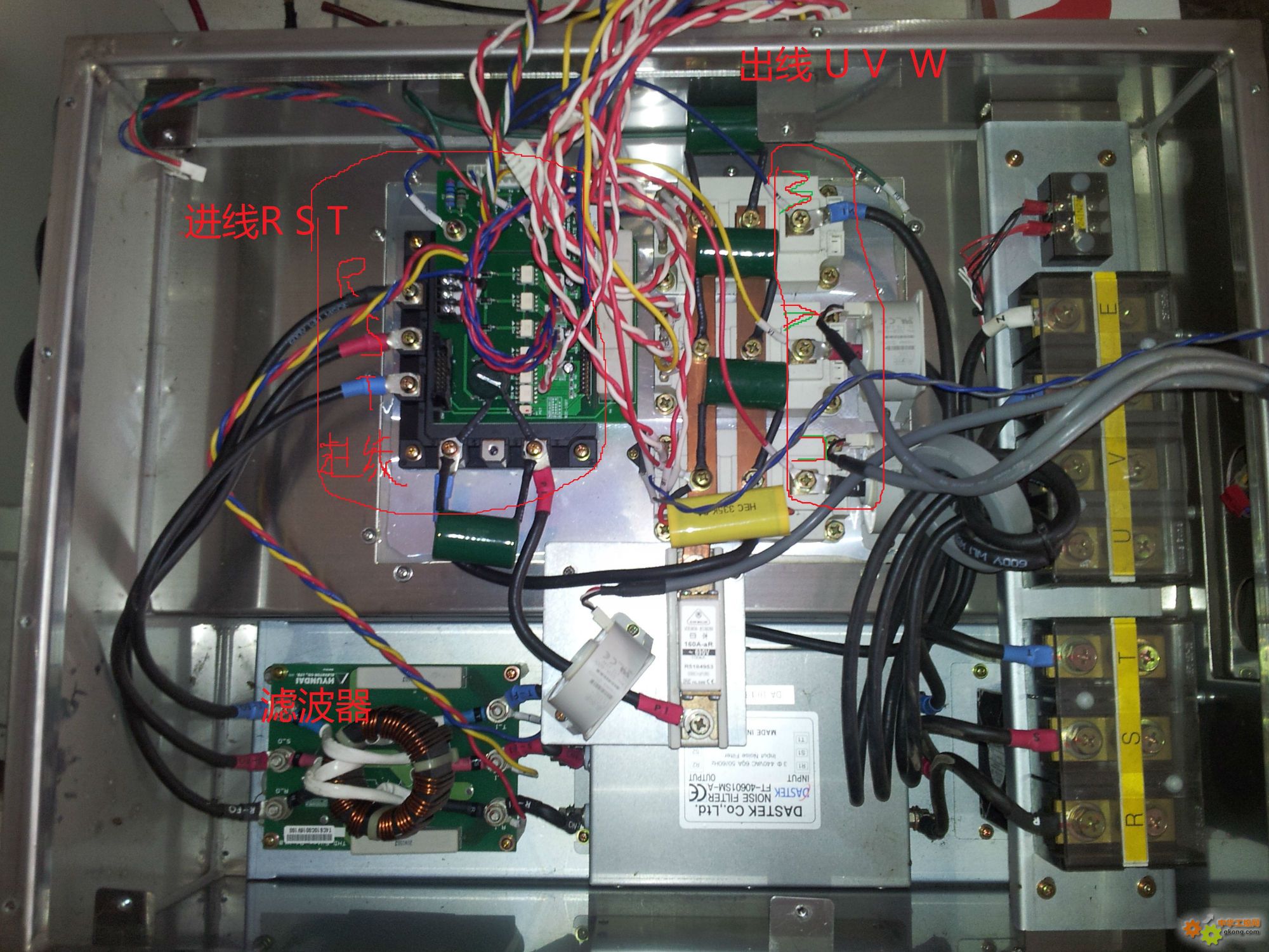

重发一个

是四象限变频器,他的整流是用IGB模块,并且用svpwm信号控制整流的,应该是四象限变频器无误。

嗯,这回看清楚了。是IGBT的模块做进线电源,是四象限的变频器。那个进线滤波器太简单了,这样做回馈电流的谐波会很严重。对周边电气设备会有影响的。

在快容下面有标签也是滤波器啊(象是成品的)另外这机器用料也好象较大不绣钢外壳30KW的机 器整流用150A一体智能模块 逆变用 300A的IGBT 现在能显示就不知道怎么应用

搞过一个英威腾的四相变频器,当时是不显示,后来查到是IGBT的门极导通不良!资料没有,当时客户急着用,没仔细研究整流反馈的IGBT的逆变原理!
正反转跟我们平时用的一样的,就是那个制动部分,你查下英威腾的四象限变频器的说明书,可以参考一下!

你仔细看下,在进线滤波前面他好像还加了个什么东西,我图片看不清楚,认不出是什么东西?相对的来说,对电网的干扰是有的,但还不至于那么严重。

从图片看,还是无源滤波,就是磁环的抗共模噪声的。如果是高性能的,滤波装置就是一个单独的系统,属于有源滤波。

按照你说的来看的话,那么如果他这个有源滤波的指标如果还可以的话,对于高频谐波分量能够抑制大部分,那么对于电网的干扰还是可以忽略不计的。就是不知道他这个滤波器的性能指标究竟怎样,估计对电网的影响还是有一些的!

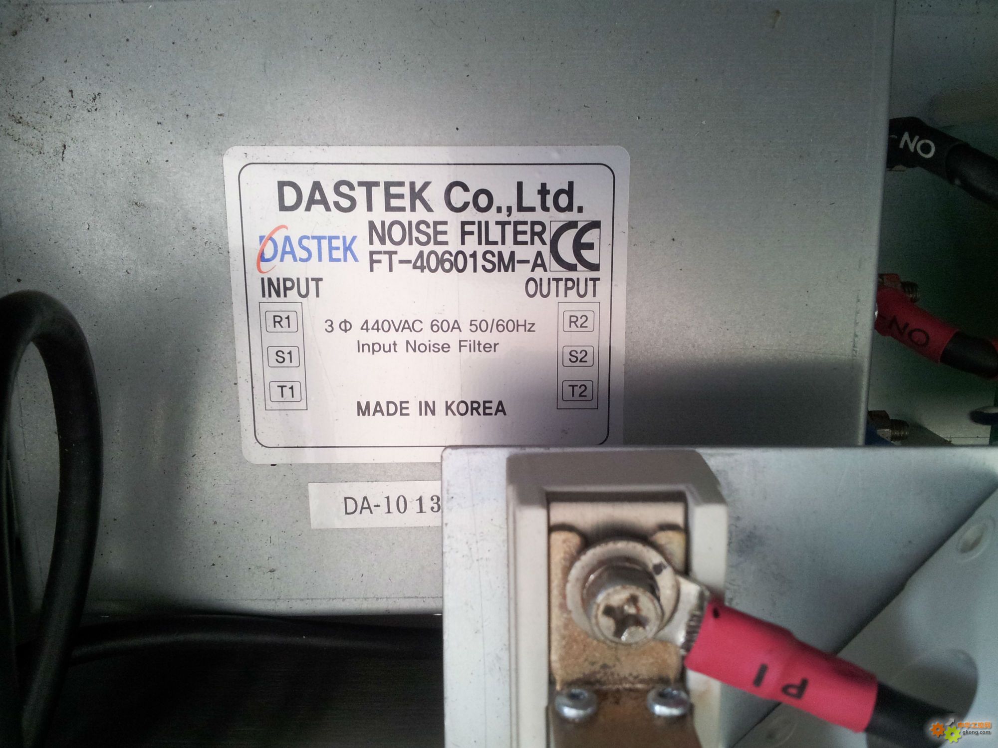

滤波器图片是
不知道是有源还是无源的
