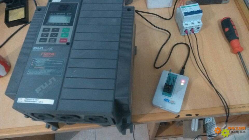

就是把好的存储器里面的程序复制到坏的存储器里面,可以多写几个备用,呵呵。

以下是引用582790410在2014/5/3 9:24:15的发言:
首先呢,谢谢您的指点!我已经网购了IC编程器,到货后再搞,遇到问题必须解决,维修之路坎坎坷坷啊。
不用客气,谈不上指点,互相探讨。由于你不熟悉编程器,如果你真的没有把握怕把你那唯一完好数据的EEPROM IC损坏,我给你个使用编程器的建议。你先不要急于动你那完好有数据的IC。既然你有那么多空白EEPROM,那就找一个装上,用编程器的编辑窗口随便键盘敲一些数据进去,然后写入,这样就相当于模仿成一个“测试用完好数据的IC”再用这片IC试着读出,然后再写入另一片空白IC,然后从第二片被拷贝的IC内读取数据看看是否为第一片你制作的“测试用完好数据IC”的相同内容。熟练了以后,再去真正的读出并拷贝你那完好的EEPROM IC。祝你成功!

回复 #12楼 582790410
先把坏的芯片里的数据读出来保存(实际芯片没坏,里面的数据不对了),在读好的,对比看看,我家的空调也是不能开机,没有坏件,把存储器的数据读出,从网上找了一个好程序,对比发现,就四组数不对,(一组4个数,二进制)把数改了,就好了

#16楼
回复 #14楼 ansonyu1234
到货后果断直接读取好IC数据,再写到裸IC上,替换,上电OK!小弟感谢各位师傅!谢谢你们的支持!
