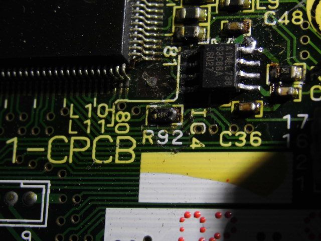

一台富士FNRG11S5.5G变频器,上电显示8_8_,按下STOP键后,显示英文的参数设置,没死机,可以调参数,英文太差,看不懂,怀疑是主板问题,找了一台7.5KW的同型号主板,上电显示中文参数正常,万用表测量CPU附近的IC,确定是93C66A坏了,拆掉以后,将好的主板上的IC换到坏的主板上,上电显示中文参数,上淘宝买了20个93C66A,换上以后不行,还是显示8_8_,英文参数,问淘宝店主说,这些IC除了出厂批次不一样,IC型号一致,应该没啥问题,当天又在其它店买了20个,快递到后,替换上,还是不行,反复的也把好板子换上买的这些IC,也不行,不知道是怎么回事...太伤脑筋了...这台机器已经拖了1个星期了,大师们帮忙想想办法...没辙了

93C**要写进程序的,你这么个换法。。。。

93c66是存储器,里面有程序的,换新的当然没用,你装上新的以后恢复出厂值试试,要还是不行就只能用烧卡器把程序读出来,在写进去,或者干脆换板。

购买能够对8个引脚的随机存储器(RAM)集成块进行烧写程序的电路板。
将好的芯片读出程序,保存,将新的芯片装入,烧进保存的程序。
呵呵,我也没玩过,瞎猜的。

93C**是常用的EEPROM 存储IC,楼主你原先的那个IC可能并没坏,只是内部数据坏了。你新购买的IC是空的没有数据,所以你再买200个也一样不行。烧写的话你网上搜搜编程器,便宜的几十块,但器件支持数量会比较少,找找支持你这个EEPROM型号的。好的编程器上千,但支持器件会多很多。把你好的那个93C66数据读出来,然后写进新买的空白IC里,装上去就可以了,具体怎样读写,要取决于你所使用的编程器软件界面,但一般都很简单。看你不太了解烧写EEPROM,提醒你一下,千万别在读取好的IC的时候误点写入,从而把好的数据删了。
