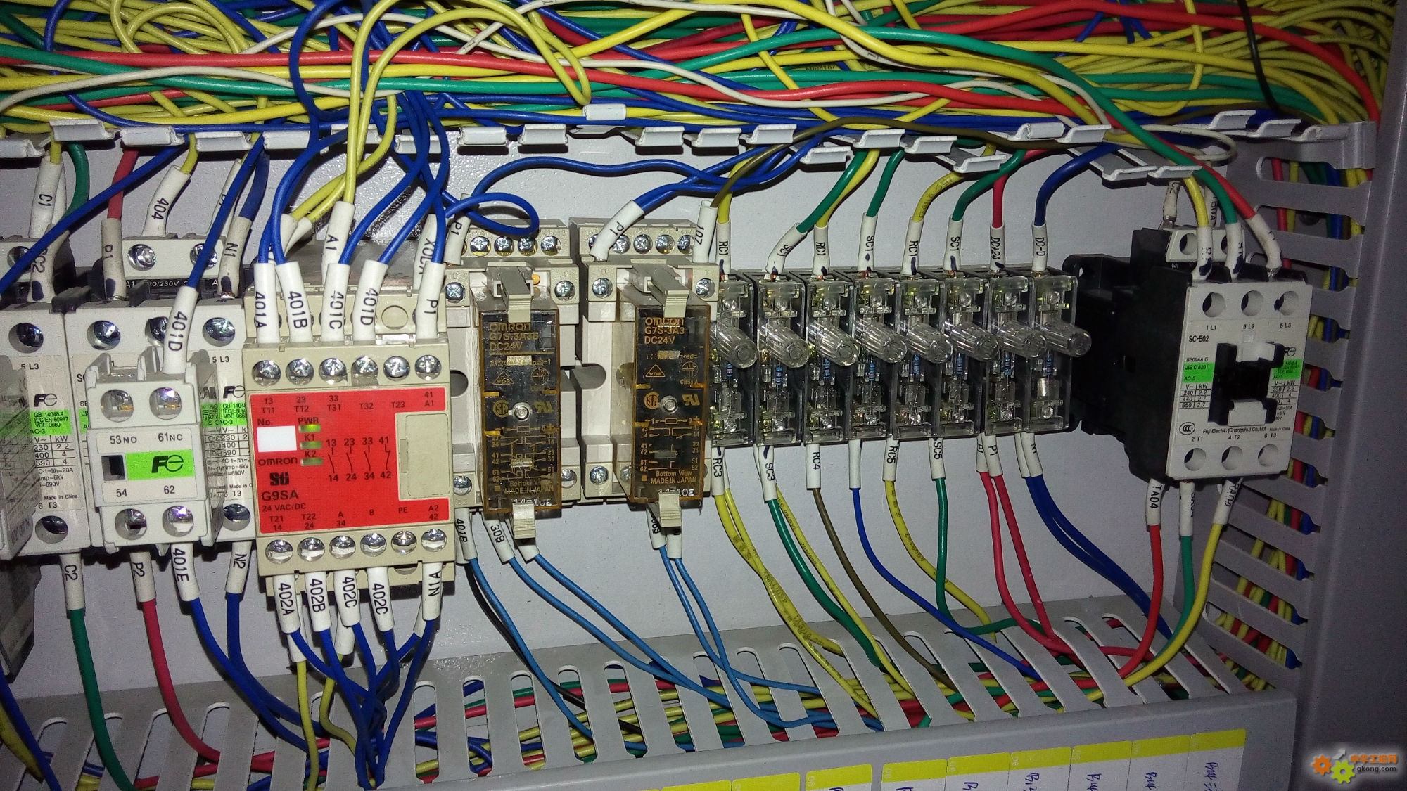

这种情况一般是干扰引,干扰源不好找。第一,检查有接地线的元件接地线是否牢靠,如果没有接地体加装接地体。第二,你用的是三相220电源,那就一定用了三相变压器,在输出端是否加装三相滤波器和电抗器。

主要是马达正转时不会报异常,反转才报异常,三相220V是全厂统一提供的

昨天突发奇想,考虑干扰引起:接触器与安全模组安装在一起接触器吸合线圈得电有电磁力造成安全模组线圈误动作,把接触器移开吸合安全模组不在跳,奇迹发生

接触器装到最旁边去了
