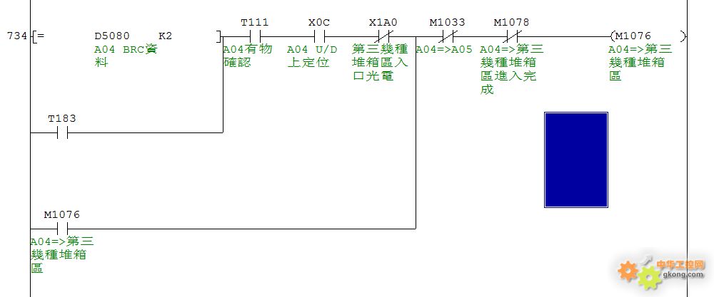

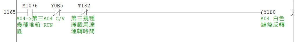

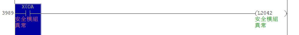

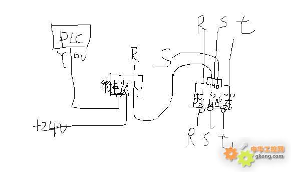

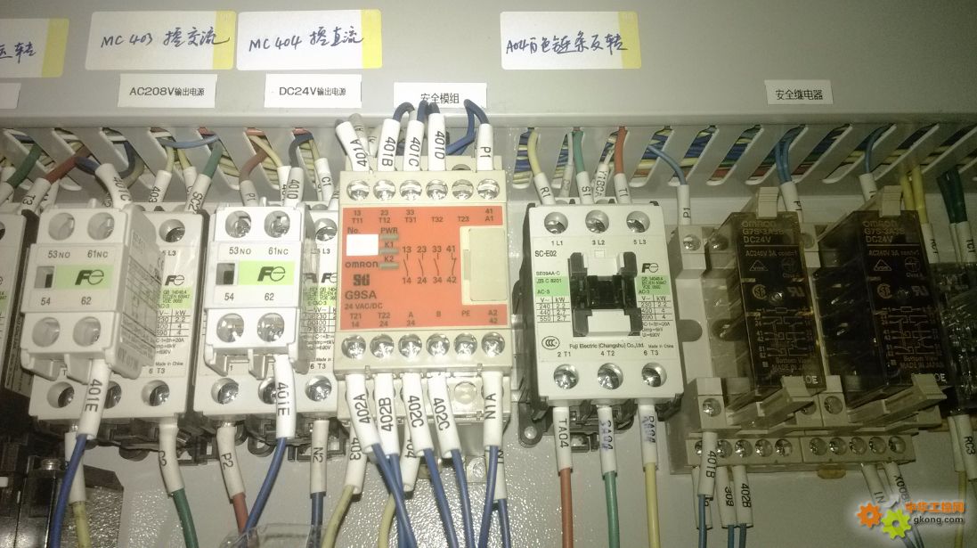

PLC输出直流0V控制直流24v继电器常开触点给交流220v接触器线圈供电,PLC一有输出,系统安全模组就报异常;接触器输出端不接负载也报异常,把接触器线圈一端悬空就ok,不知道啥原因啊,量测电压均正常,继电器与接触器也是ok的,(就那个白色链条反转接触器线圈一得电安全模组就报异常)
PS:R,S,T两两之间220V,各相对地120V
当时只让Y1B0输出控制接触器线圈得电,但不知道为什么X0DA会得电啊

你所谓的安全模组是什么呀?这种情况有可能是干扰造成误报,把通讯线移一下或进行接地处理看看如何!

接触器单独吸合,如何?

估计是液压设备或者冲剪设备,安装有安全防护系统。
安全防护系统加装电源滤波器。

接触器无输入与输出,线圈得电就报异常

就普通的控制马达反转,无液压冲剪设备
