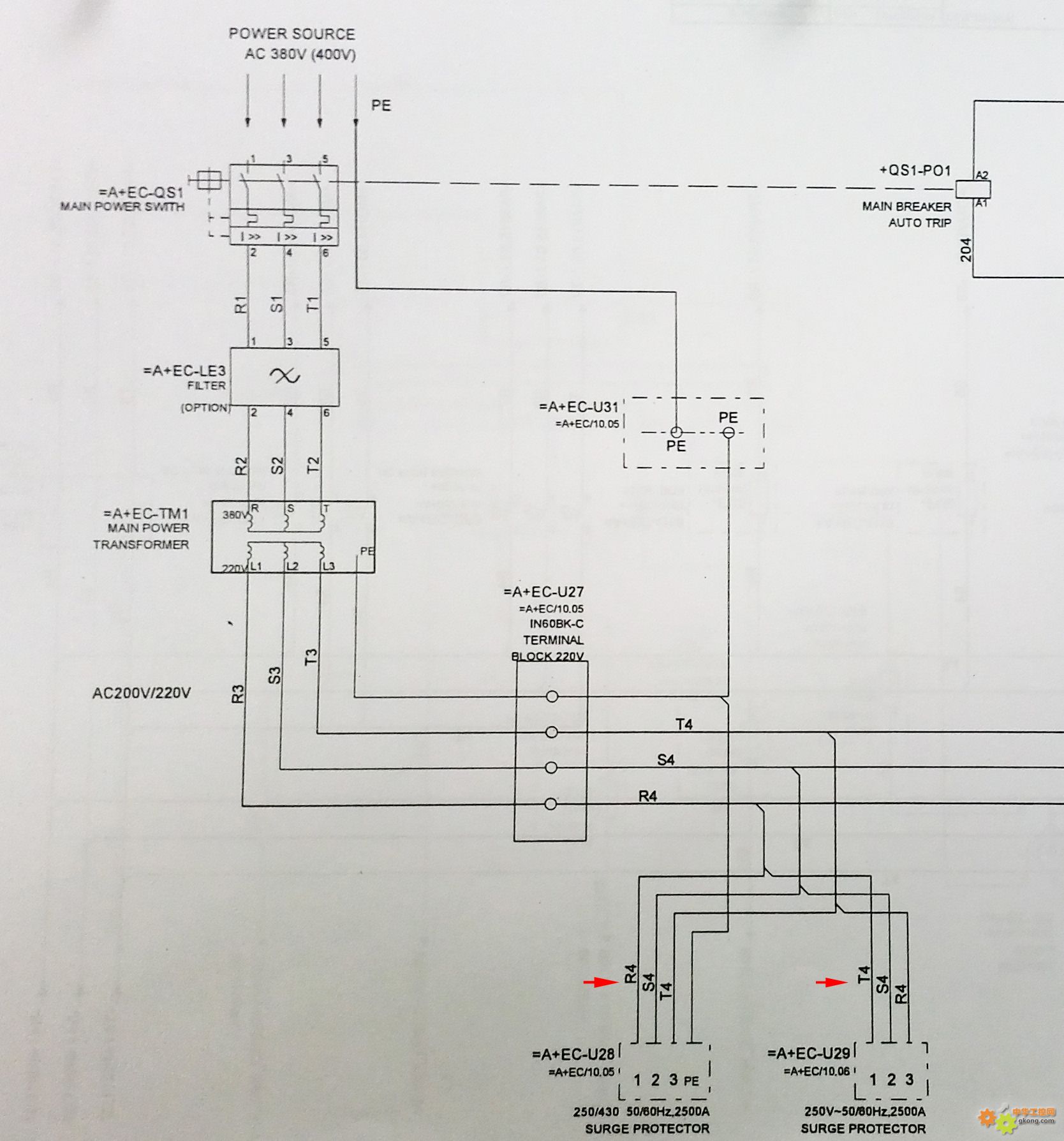

这个图纸(原厂)中的~~~~~~有个地方是不是不对啊~~~~

看,红色箭头位置~~~~~~~~~!

标识错

是的标错了啊

很明显的错误啊

下边分两组三相线,,,好像是正反转~~~~

其实我想问为什么接两个浪涌保护器?

是的哦,两个浪涌保护器,会不会是作用不一样(一个是四极、一个是三极);
至于文字标注笔误,可根据导线连接、及从原理上进行核对(比如右边一组的文字标注T4与R4对调)。

会不会是正反转啊,我遇到行车的图纸跟这相似。

奇怪,这样的错误在EPLAN中怎么会出现

回复 #8楼 339402782
我也是觉得奇怪,,,,,怎么生成的线号是错的???
