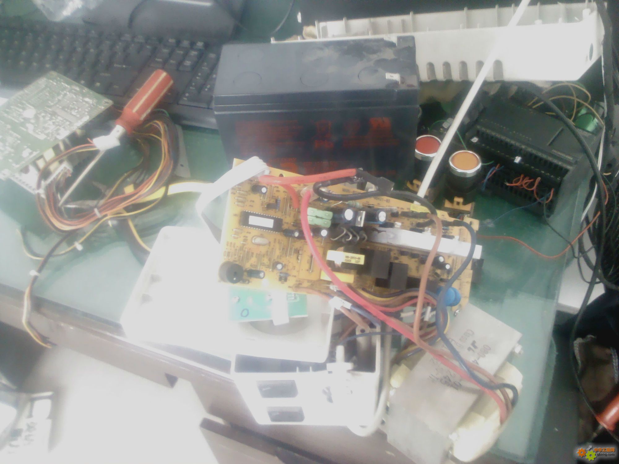

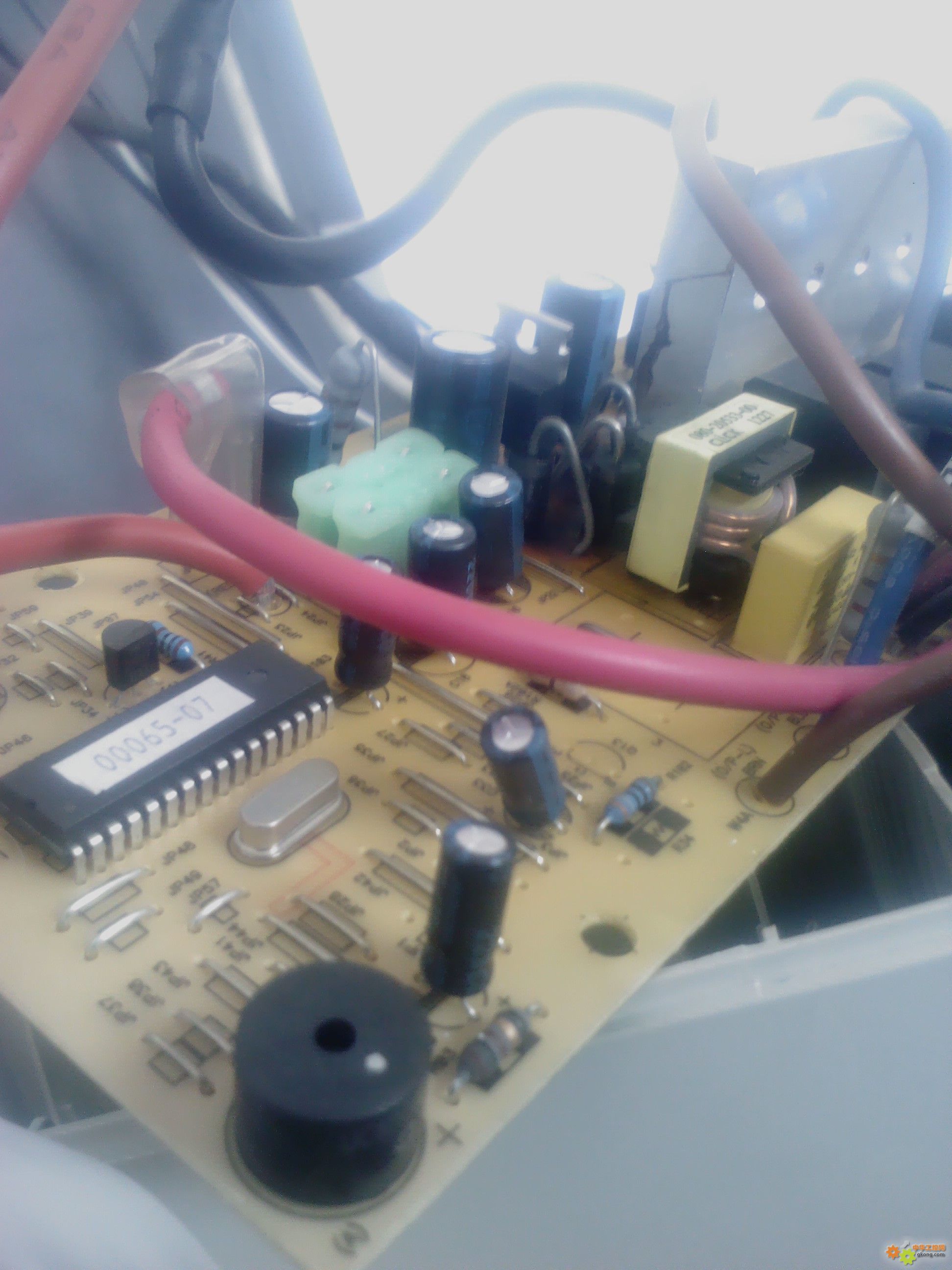

山特k500,烧了,这是怎么了

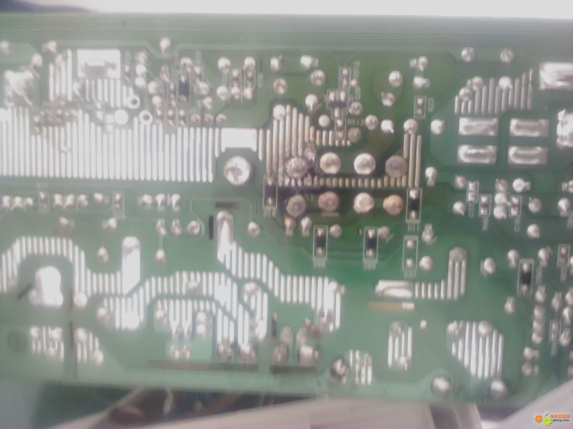

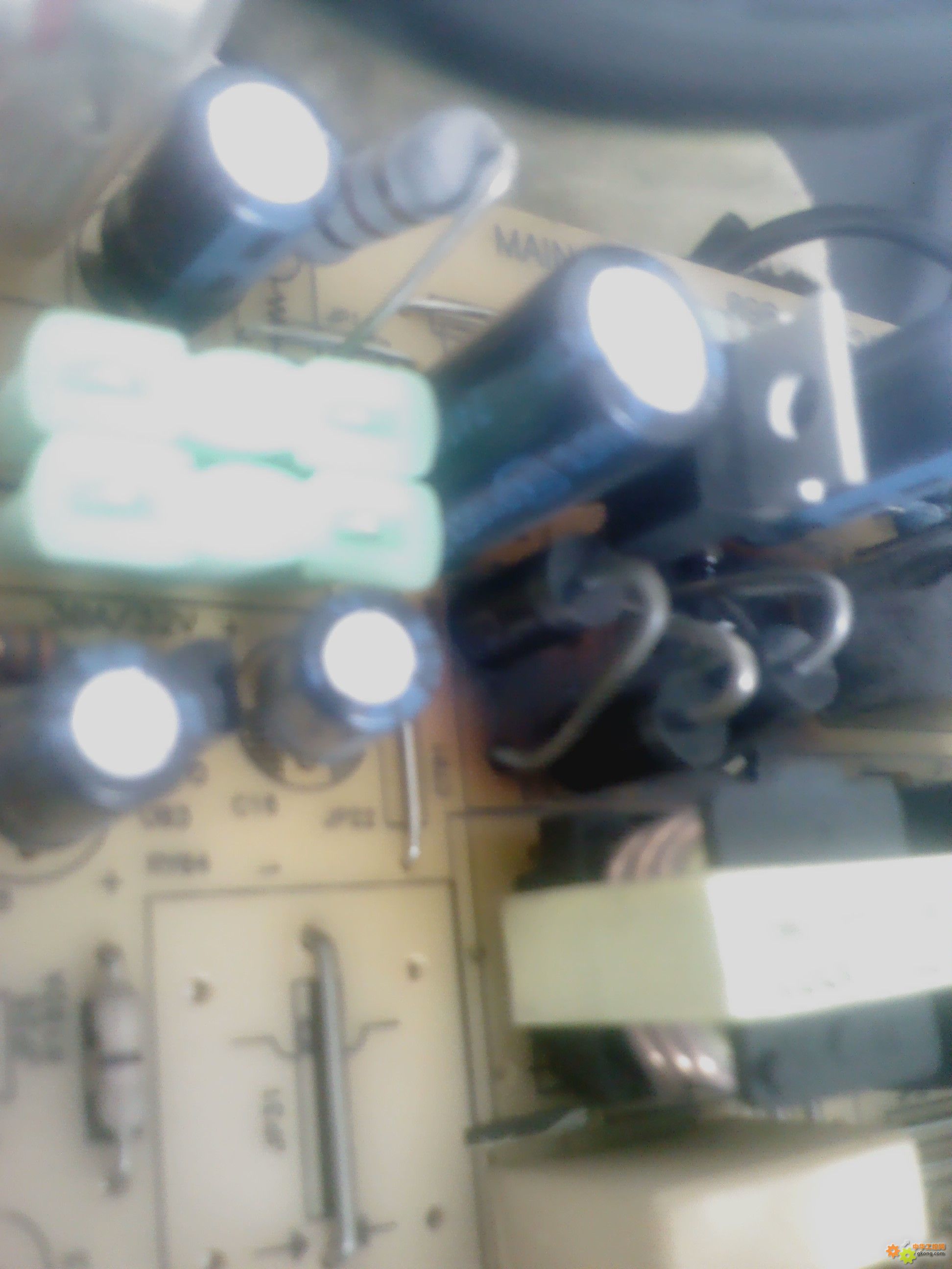

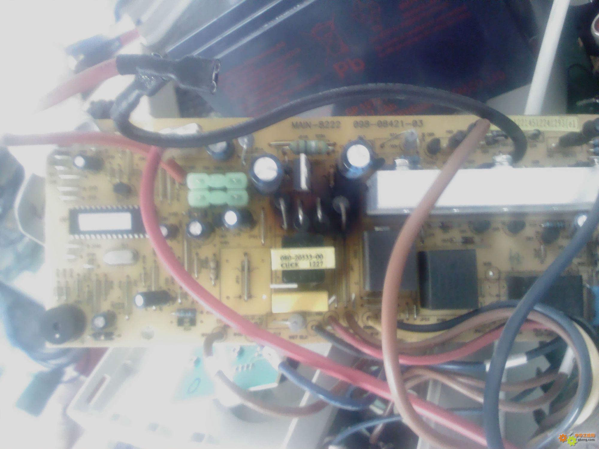

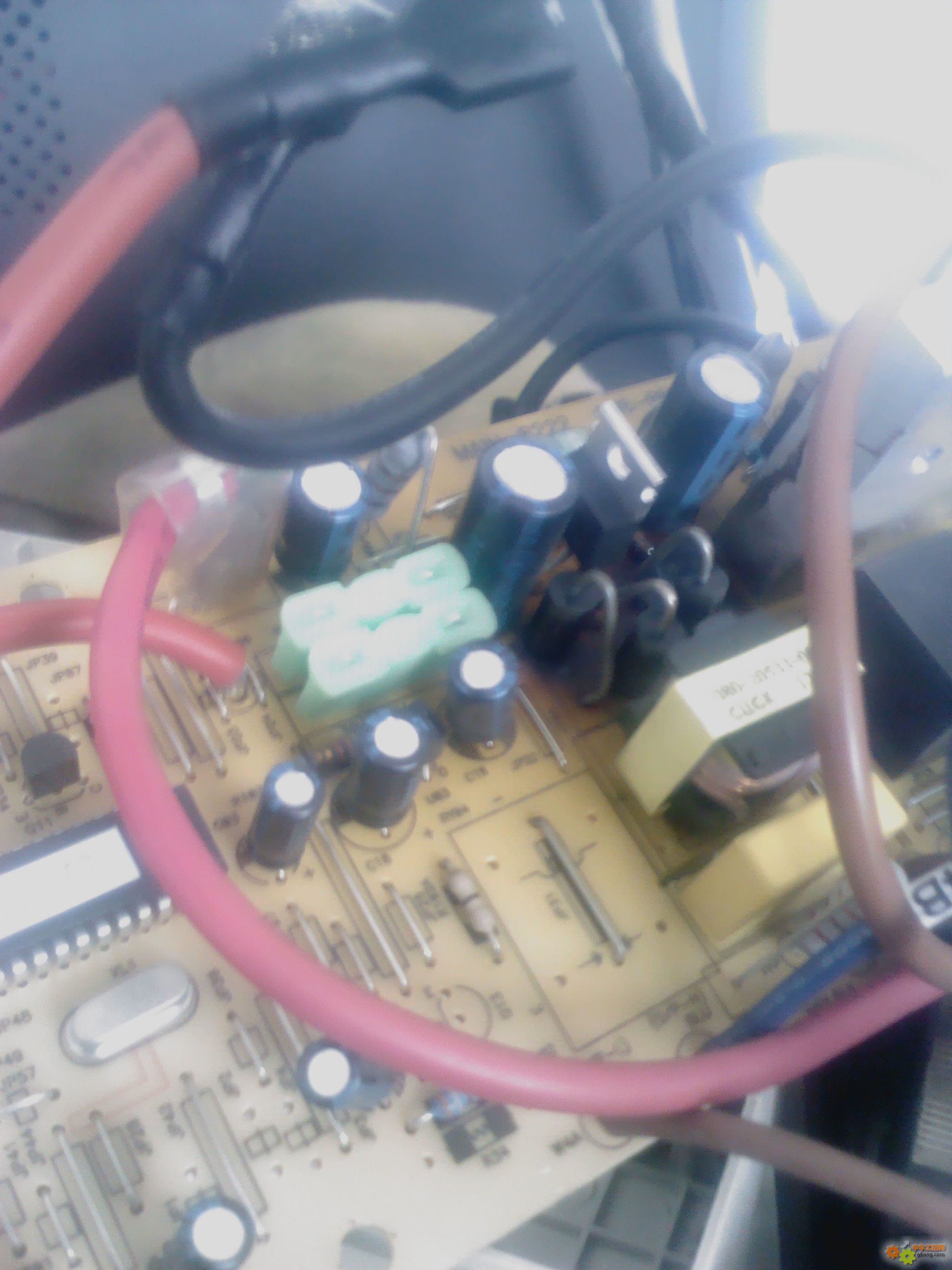

质量还是不错,四个二极管的整流桥烧了,怎么修,坛友给提个意见

元件以及基板都已经发黑或者碳化,可见应该是长期使用大容量电流发热而导致的。
检查基板线路是否完好,更换损坏的电子元件,继续服役。

找厂家看看能不能返厂

知道坏了先换了试试

查一下其他没问题就换了试试吧

整流桥坏了就换新的好了。其他问题再检查检查。

如果确定是整流二极管坏了更换就是 记得一定要换快恢复二极管。如果不只二极管坏了也没关系 山特的UPS保护很完善,不会扩大故障的

别的件没有坏的?

电阻 二极管 都烧了
